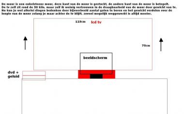

Ik heb even een vooraanzicht gemaakt, misschien word het zo iets duidelijker. ps.: de betegelde kant van de muur is in slechte staat, tegels laten los etc...
Normaal zet ik dus het beeldscherm even weg en zie dan de volledige lcd tv beeld, deze staat dus gewoon letterlijk achter op het bureau.
Nu had ik dus dat uitschuif lcdsteun gezien en dacht misschien kan ik hem dan wel gewoon voor mijn beeldscherm schuiven als ik tv wil kijken.

Heb je daar ook de computer met toetsenbord en muis staan en een bureaustoel?
is sowieso een beetje vreemde situatie...
je moet ook even bedenken wat je vaker gebruikt: de computer of de tv.
dan kan je er evt. voor kiezen voor de hele computer een verrijdbaar meubeltje te maken en de tv aan de wand hangen ( moet de muur gewoon kunnen dragen).
meubeltje maken is wel te doen: goed plannen, uittekenen, materiaal laten zagen, en spuiten of netjes rollen.
de betegelde kant is dat de keuken of de badkamer? als het de badkamer is zou ik het snel repareren ivm vochtplekken in je stucwerk (bij huur is dit aan de huisbaas)

Ruimte heb ik niet echt, maar een verrijdbaarmeubel zou ook een optie kunnen zijn.
Er ligt alleen nog een toetsenbord en muis op bureau, de rest is onder het bureau bevestigd, links staat de pc en daarboven de printer, de bureaustoel is een niet zo hoge stoel dus daar kijk ik gewoon overheen.
Over de betegelde kant van de muur is gewoon een oud washok wat ik als opslag gebruik. En van vochtplekken etc heb ik dus dan geen last.
Het is gewoon oud tegelwerk en misschien is wel beter dit te verwijderen en die muur ook te voorzien van stucwerk.
Maar daar was ik nog niet aan toegekomen.
Alleen ik twijfelde over de draagbaarheid van de muur omdat het maar enkelsteens muurtje is, opgemeten is het +/- 12 cm dik, plus stucwerk en tegelwerk.
Floris01
Die muur zal geen probleem zijn als je zorgt voor goede pluggen (min. 8 mm) en schroeven.
