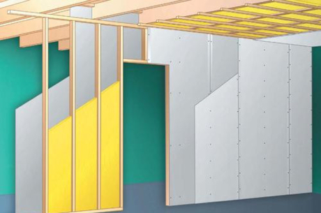

Hi klussers! Ik ben al weken aan het uitzoeken hoe ik het beste een tussenwand met deur kan maken om een kamer te verdelen. Ik kwam ook een aantal bruikbare forum berichten tegen op dit forum, echter blijf ik met vragen zitten waar ik na een uren googelen nog geen antwoord op heb kunnen vinden....
Het is de eerste keer dat ik een wand ga maken en vooral het deurkozijn vind ik spannend. De deur wordt namelijk pas veel later geleverd; het moet dus in 1x goed.
De wanden wil ik maken met een combinatie van hout en gips. Ik heb ook veel gelezen over het gebruik van metal studs met gips, maar toch lijkt mij het werken met hout voor een beginnen iets toegankelijk (het hoeft namelijk niet snel). In de vloer zit vloerverwarmin; boren is de vloer is dus geen optie.
Waar ik tegenaan loop:
- Een standaard binnendeurkozijn is veelal geschikt voor wanddiktes van 70 of 90mm. Ik wil graag gips van 12,5mm gebruiken, echter is er niet een (standaard) maat dan geschikt voor de staanders / balken. Veelal wordt er (als ik het goed heb begrepen na uren googelen) veelal balken van 69 x 44mm gebruikt, maar met dan kom ik, samen met het gips uit op 94mm uit; 4mm teveel dus en dan past het deurkozijn niet meer lekker om de wand. Hoe kan ik dit slim oplossen? Ik zie namelijk nergens balken van 65cm dikte.
- De deur die we hebben besteld is 231.5cm hoog; dat is namelijk de hoogte van alle deuren in ons huis (nieuwbouw). Echter is de standaard deurkozijn ook 231.5cm hoog. En dat klinkt ok, maar de deur moet toch minstens 3 -4 cm vanaf de vloer hangen i.v.m. aanleg houten vloer en enige marge. Nu kan ik het deurkozijn wel 'zwevend' ophangen, maar dat lijkt mij qua afwerking niet echt mooi. Hoe kan ik dit slim oplossen?
