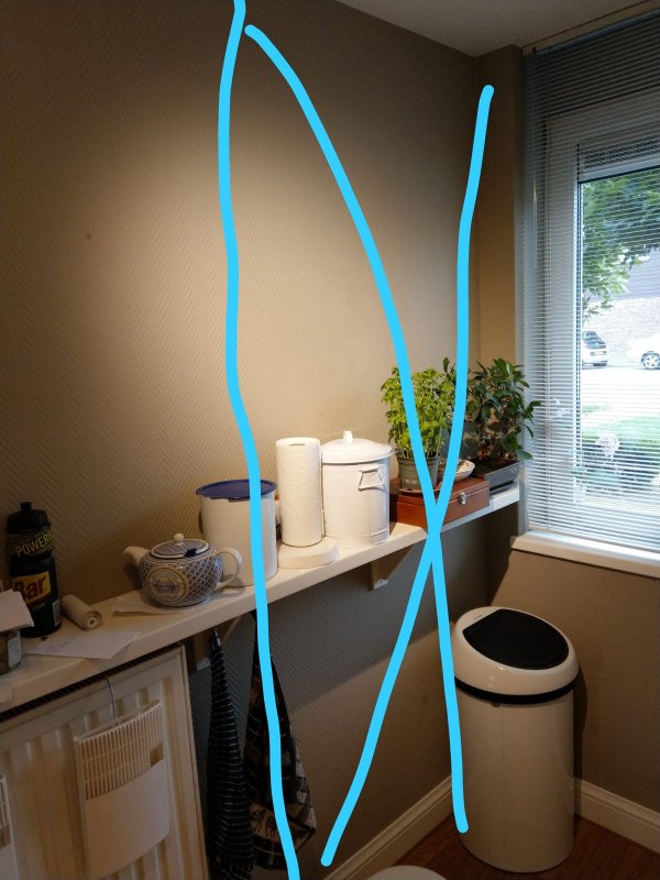

Hallo. Wij willen een deel van het tussenmuurtje inpandige schuur/keuken wegbreken om er vervolgens een open keukenkast in te plaatsen (rechts bij het raam). Hoe kunnen we het betreffende deel het beste wegbreken zonder het deel te beschadigen die moet blijven staan? De muur bestaat uit gipsblokken.
Het makkelijkste is met een diamantzaag met stof afzuiging.
Eerst goed controleren of er geen leidingen in de muur lopen en dan doorzagen en afbreken.
Natuurlijk ook eerst uitzoeken of het een draagmuur is.
Als het gipsblokken zijn, zal het geen draagmuur zijn.
Maar met een diamant zaag, dan zit de zaag zo dicht.
Die zijn eigenlijk beter geschikt voor harde stenen muren.
Je kun het stuk met een gibo handzaag er uit zagen.
Heb je veel minder stof.
Bedankt voor de tips.
Met een handzaag voor gipsblokken hebben we de oven ook zelf ingebouwd. Dat gaat inderdaad heel makkelijk.
Maar ik vraag me af of ik de gehele muur niet beschadig of instabiel maak als ik een derde van plafond tot aan de grond weg zaag zonder verdere voorbereiding of verteviging van de wand die moet blijven staan.
Als je dat tot aan het plafond weghaalt, is het geen probleem.
Maar zit er aan de andere kant geen schakelaars of stopcontacten op die plek, of andere leidingen?
Als het resterende muurtje niet stevig genoeg blijkt, kan je er een klein stukje haaks tegenaan maken. Heb je meteen de zijkant van de nieuwe kast.
