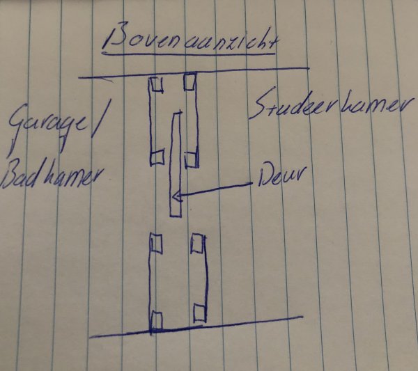

De vorige bewoners van ons huis hebben een badkamer gemaakt in een gedeelte van de garage. Deze ben ik er weer uit aan het breken om een grotere garage te krijgen.
De vraag gaat over de muur tussen de oude badkamer en de studeerkamer (verlengde van de garage/badkamer). Hier zit een schuifdeur die ik ook weg wil halen.
De schuifdeur schuift nu tussen twee halve houtskelet muurtjes.
Ter verduidelijking een snel schetsje:
De muur aan de garagekant wil ik dus weghebben, de deur ook.
Aan de studeerkamerzijde vul ik het gat op met stucplaat om later te laten spachtelputzen.
Aan de garagekant moet wil ik tegen de bestaande balken de muur glad maken.
Er tussen komt rockwool voor de isolatie.
Ik twijfel tussen gipsplaat en underlayment. Het laatste lijkt me het handigst aangezien er aan de garagekant uiteraard de nodige planken tegenaan komen.
Wat zou er tegen zijn om underlayent te gebruiken?
Of heeft iemand betere ideeen?
In mijn vorige garage had ik ook een underlayment wand, waar er gereedschap en hangspul kwam had ik hem dubbel gemaakt.
Alles geverfd zodat het 1 geheel was.
was wel ideaal, even iets ophangen kon zeer makkelijk.
Er is niets op tegen om onderlayment te gebruiken. Is alleen maar makkelijk om later planken te monteren kun je direct in hout schroeveb. Ga wel wel voor minimaal 18 mm plaat. Bij gipsplaten moet je weer gebruik maken van hollewand pluggen.
