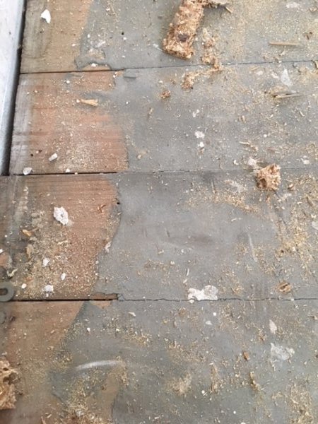

Ben een parketvloer aan het vervangen.
Betreft een plankenvloer (uit 1962) waarop ergens in de jaren 70 parket gelegd is.
Parket is op spaanplaat gelijmd, de spaanplaat is op de plankenvloer gespijkerd.
Nu komt het gekke, tussen de spaanplaat en de plankenvloer zit nog een laagje. Nu weet ik dat het normaal is om de spaanplaat ook te verlijmen met de plankenvloer, maar dat lijkt dit niet te zijn.
Op de plankenvloer zit een 0.5mm dun grijs cementachtig laagje die erop gegoten lijkt, is ook vrij bros/breekt makkelijk stukje af. Het doet nog het meest denken aan egaline of een cementpapje. Is over de gehele oppervlakte aangebracht, behalve langs de rande. De spaanplaaten plakken er niet/nauwelijks aan dus ik denk niet dat het lijm is. Iemand enig idee wat dit is, of ik hier verder iets op kan gaan leggen?

Ik ga vanavond en foto erbij zetten. Foamlegje denk ik niet, het is echt een heel dun laagje steenachtig materiaal.

Hierbij wat foto's :
En nog een paar foto's
Hierop kun je zien dat het een steenachtige, brokkelige laag is, dun erop gegoten of gesmeerd. Overal, maar niet langs de randen. En de spaanplaten die eraf komen zijn nog helemaal schoon, dus daar heeft het niet aan geplakt.

Het lijkt wel een egaline-laag...
Dit lijkt me inderdaad een gietmortel. Niet tot aan de randen gedaan, anders gaat er wel heel veel in :lol:
Je kan dit eraf steken of laten liggen.

Gietmortel lijkt het inderdaad op. Er zitten ook plakjes van het spul tussen de kieren in de planken, wat er dus tussen gelopen zal zijn. Ik kan me alleen niet voorstellen waarom je dit zou doen. De laag is te dun om te egaliseren, niet over het hele oppervlak dus geen egaliserend effect en plakt niet. Misschien heeft er voorheen een andere vloerbedekking gezeten die hier wel baat bij had, dat zou kunnen.
Denk toch dat ik het er voor de zekerheid vanaf moet krabben.
Waarschijnlijk heeft er tapijt op gelegen met een dikke rug.
Vloerplanken gaan schotelen en dat is te zien in het tapijt als er geen egalisatie wordt toegepast.
