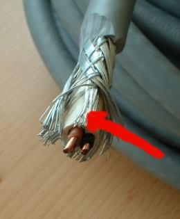

Ik heb een 3-aderige YMvK-grondkabel met staalmantel:

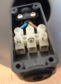

De aansluiting van de koetslampen:
Wat ik me afvraag:
  • Gaat de bruine draad uit de grondkabel in het vakje 'L' van het kroonsteentje van de koetslamp, en de grijze draad in het vakje 'N'?

  • Hoe aard ik deze koetslampen nu?
Heb ik de verkeerde grondkabel, of (wat ik gelezen heb) kan ik de staalmantel gebruiken? En hoe doe ik dat?

Als je het staal iets naar achteren trekt zie je dat er een vertinde litze tussen de stalen mantel en de kunststof binnen kabel ligt dat is je aarde draad.(op de foto nzit hij boven de bruine draad.)
Normaal gebruik je voor lampen een kabel met 2x2,5+as
(as=Aardscherm) hierin zit een bruine of zwarte met een blauwe draad.

Ah ok, dus de batterij draadjes die 'recht' langs de gehele kabel loopt kan ik aansluiten op de aarding in de stekker en kroonsteen in de koetslampen?
