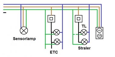

Beste (ver)bouwers,
ik zou graag een duidelijk draadschema hebben, vertrekkend vanuit deze kabel dat in m'n tuinhuis ligt en onder spanning staat. (zie afbeelding) (fase, schakel, nul, aarding)
Wat zou ik willen:
* dubbel waterdicht stopcontact voor buiten
* schakelaar 1 (in het tuinhuis): voor één lichtkring met 6x50W parallel geschakelde tuinspots in de tuin
* schakelaar 2 (in het tuinhuis): voor één TL-lamp in het tuinhuis + halogeenstraler buiten aan tuinhuis (parallel verbonden met elkaar)
* wandlamp met sensor (voorkant tuinhuis), dat dus altijd onder spanning staat
Hoe bouw ik dit schema het beste op in het tuinhuis zelf?
Liefst met een vlug gemaakt afbeelding in paint ofzo, zolang het maar duidelijk is.
Ben jullie zeer dankbaar!
Groeten!

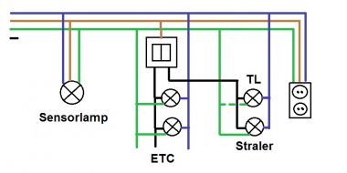

Neem eventueel Elektra aanleggen info eens door om je de basis eigen te maken. Op een stopcontact zet je bruin, blauw en geel/groen, op een schakelaar bruin en zwart. Die zwarte gaat naar de lamp waar ook blauw en evt, geel/groen op zit. Op de bewegingssensor bruin, blauw en geel/groen. Op strategische plaatsen zet je lasdoosjes waarin je draden met dezelfde kleur aan elkaar last.
Blauw en bruin spreekt voor zich, groen is aarde. Zwart is schakeldraad. Ik ben ervanuitgegaan dat alle lampen (m.u.v. TL misschien) geaard moeten zijn. Ik hoop dat je ermee uit de voeten kan.
