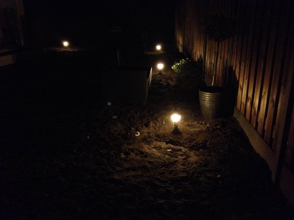

Vanuit het huis loopt een grondkabel, hiervoor netjes een lasdoos gemonteerd waaraan een stopcontact en schemerschakelaar aangesloten zit.
Vanaf de schermerschakelaar gaat de kabel de grond in naar 5 tuinlampen.
Probleem;
Ik wil in de lampen zelf de kabel doorlussen naar de volgende lamp. Echter is de kabel erg stug waardoor het sowieso niet heel fijn werkt. Dit krijg ik allemaal nog wel netjes gebogen, maar ik krijg het niet goed voor elkaar om 2 kabels in het kroonsteentje van de lamp te steken (proppen is het meer). Heb al met een tangetjes het koper wat platter gemaakt in de hoop dat ze dan samen erin konden, maar dat blijft ook niet echt zitten.
Ik dacht, dat kan makkelijk, maar hoe?
Heb zelf de volgende ideeën nog;
- Gietmoffen aanbrengen (doe ik liever niet ivm extra aftakking, kans op vocht etc EN de kosten)
- Kabelschoentjes? Deze zijn ook te krijgen voor kroonsteentjes, maar of dit beter werkt?
- Lasklemmen gebruiken (in de lampvoet,genoeg ruimte voor), vanaf hier per kleur 1 kort kabeltje naar de lamp.
Mijn voorkeur gaat nu uit naar de onderste oplossing, maar hoop dat er nog iets anders mogelijk is.
