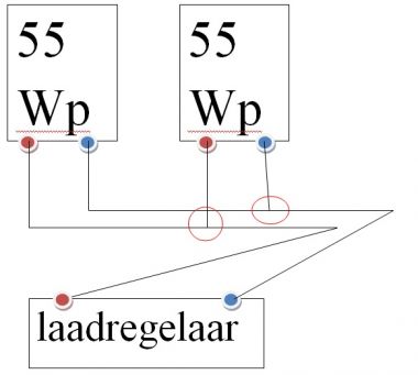

Ik heb sinds een tijdje verlichting in de tuin (12 volt) die moet werken op zonne-energie. Helaas werkt dit systeem niet, en ik wil jullie om hulp vragen.
Het betreft 2 zonnepanelen van elk 55Wp, max. 18,4V, 2,99A.
Het betreft verder ongeveer 30m kabel van de accu naar de lampen.
De accu is van Sonnenschein en 60Ah. (loodgel)
De laadregelaar is MPPT 10A.
Verder is er nog een schemersensor (12V) die de lampen aan/uit moet schakelen.
Het zijn 2 lampen, LED, van elk 2,5W.
Het probleem:
Wanneer de zon op een heldere dag fel schijnt, en de spanning dus hoog is, geeft de laadregelaar 'akku voll' aan. Wanneer ik met de spanningsmeter het voltage van de accu meet (kabels eraf gekoppeld), meet ik een spanning tussen 13,0-13,5 volt.
Echter, wanneer de lampen (2x2,5W) aan gaan, branden zij slechts 3-4 uur (zoals gisteravond). De accu van 60Ah was dus ''vol''. De bedoeling is dat ze het liefst de hele nacht branden, anders wel de hele avond.

Zojuist heb ik een nieuwe accu ontvangen. De laadregelaar geeft nu weer aan 'Akku voll', maar volgens de spanning (13,5V - gemeten als de laadregelaar van de accu ontkoppeld is) is de accu dus ook echt vol.
Ik hoop dat het werkt, mocht dat niet zijn, dan kom ik hier weer terug :P.
De kabels van beide zonnepanelen (2x 55Wp) laat ik in een kroonsteentje bij elkaar komen. Geeft dit geen verlies? Moet ik twee kabels laten lopen of er een klein mechanisme (kan even niet op de naam komen) erin zetten zodat de stroom niet kan teruglopen ofzo?
Net meette ik nl de spanning en stroomsterkte. Totaal is de spanning bij felle zonneschijn zo'n 22V en stroomsterkte 4,5 Ampère, dit klopt. Maar wanneer de zon even achter een wolkje verdwijnt, zakt het ampèreaantal heel snel, naar 1A. De spanning blijft zo'n 20V. Klopt dit - heb ik ze goed aangesloten?

Zojuist ben ik erachter gekomen wat ik fout gedaan heb: De aansluitvolgorde. Die blijkt heel belangrijk te zijn voor een laadregelaar; zo kan hij zich aanpassen aan de accu. Hij voerde steeds een verkeerd programma uit, waardoor de laadspanning dus veel te hoog werd, en de laadregelaar overschakelde naar 'Accu vol'.
