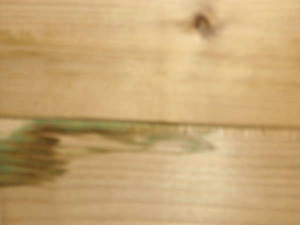

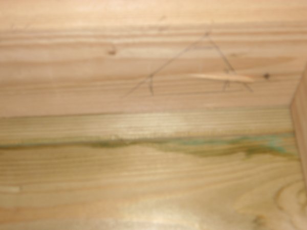

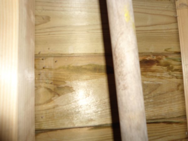

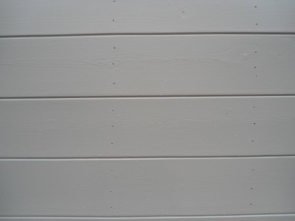

Tussen de planken van de wanden sijpelt er water door, hoe kunnen we dit verhelpen? De buitenkant is gebeitst, met een goede kwaliteit beits, 3 lagen, maar er komt nog steeds op sommige plaatsen regen door.
De naden langs de binnenkant afkitten lijkt ons geen goed idee, omdat het water dan tussen de planken blijft zitten, nu zetten we de deur open om het te laten drogen.
Langs de buitenkant afkitten dan?
Hebben de planken geen mes en groef profiel? Dan kan er - mits ze goed in elkaar grijpen - namelijk nooit water tussen de planken door naar binnen komen.
Ik vermoed dat het water via het dak of de overgang van dak naar wand naar binnen komt en dan langs de wand naar beneden gaat.
Plaats even een foto van de wand waar het water doorheen komt, binnenkant en buitenkant a.u.b.
Wat is het probleem dat er een beetje vocht doorheen komt? Het hout moet daar tegen kunnen.
Zorg voor een goede ventilatie in de schuur. Het moet drogen zonder de deur open te zetten.
