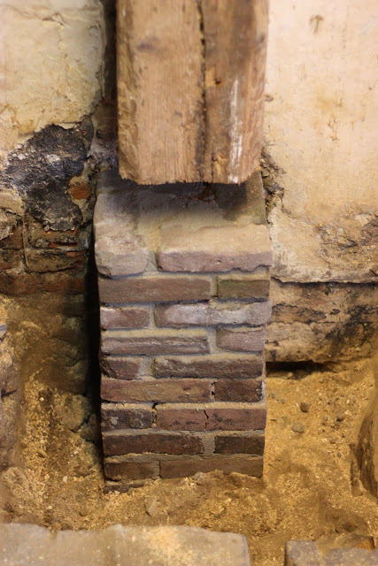

voor wat betreft het bevestingen van de balk aan de poer. als ik bij het storten van de ringbalk en dan met name de poer zorg dat er een stuk betonijzer om hoog uitsteekt wat in het midden van de poer moet komen. dan de poer daaromheen metselen en binnenin beton storten. en daar mijn windanker / paalhouder in bevestigen. dan zijn alle palen toch goed verbonden met het beton en staat het geheel stevig vast toch?
dit is een foto die ik op internet heb gevonden, het lijkt erg op wat ik voor ogen heb.

Zelf zou ik voor de 1,5 steen variant gaan, omdat je dan wat meer body hebt op de staanders .
Kies je voor de 1 steens variant dan wel voorzichtig boren. (niet of slechts weinig kloppen) Chemische ankers zullen je bakstenen het minst belasten.
Ga je voor robuust dan zou ik de poeren volldig van beton maken, maar misschien vind je dat optisch minder.
Wat me net nog te binnenschiet: De staanders een kwart slag draaien. Passen ze volledig op je buitenblad.
