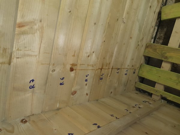

Zoals sommige mensen gelezen hebben ben ik de afgelopen weken druk bezig geweest met het verplaatsten van het tuinhuisje van mij moeder naar mijn huis toe.
Dit ging Eigenlijk zonder probleem behalve dat het veel werk is.
Eigenlijk had ik het hok snel uit elkaar maar ook realtief snel weer in elkaar staan.
Behalve de vloer die er nog in moet zou ik klaar zijn.

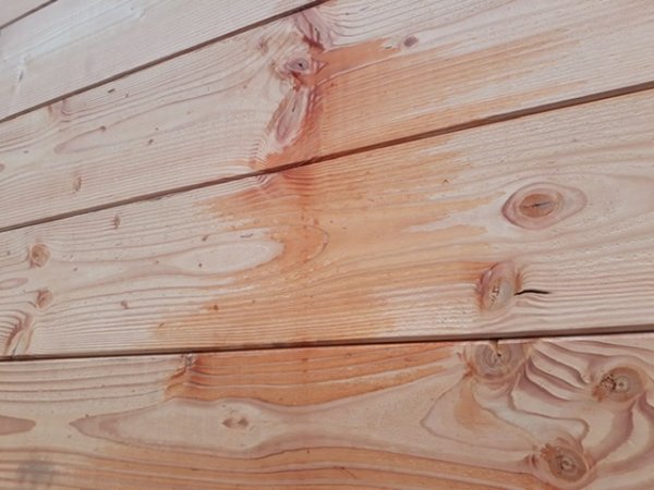

Echter zoals de titel al zegt is de blokhut gisteren begonnen met lekken aangezien 1 foto meer zegt dan 1000 woorden eerst maar een paar foto's:
Zoals te zien zit het probleem echt bij de noesten.
Weet iemand een idee hoe ik dit weer lek vrij en water dicht krijg?

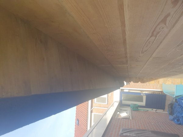

Mijn eerste idee is dat het dak een flinke overstek moet hebben zodat de wanden bij regen droger blijven.

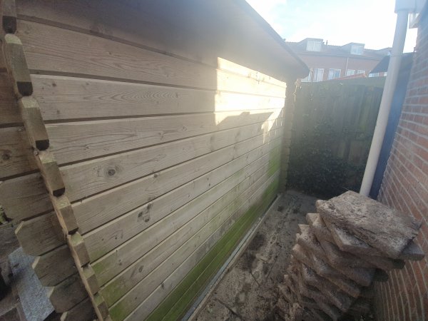

Bedankt voor je enorme snelle reactie.
Het dak steekt toch wel een cm of 20 over
Zoals op de foto zichtbaar steken de shingles ook een paar centimeter uit.
Hier worden nog regenpijpen gemonteerd maar dat is er nog niet van gekomen

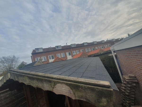

Hoe ziet het dak eruit?
Lekt het ook aan de kant van de gevels?

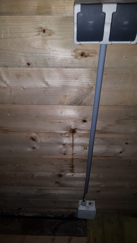

Ik vind het vreemd dat er lekkagesporen zijn op ongeveer 1 meter, dat moeten dan slagregens zijn geweest mat harde wind willen de wanden nat worden.
Het lijkt me dat er al eerder lekkage is geweest, klopt dat?
Dat vermoeden wij ook dat er eerder lekkage geweest is.
Voor ik de blokhut verplaatste elke bepaalde delen nat geweest te zijn maar het hout was droog en verschillende regenbuien bleef het er gewoon droog.
Alleen nu bij mij wordt hij dus op precies die plekken nat.

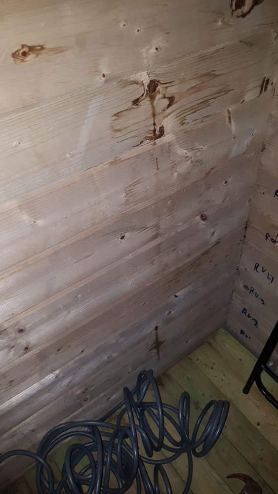

Zitten de lekken in alle wanden of alleen aan de regenkant?
Linkerzijde en achterzijde was van de week met de regen water te zien..
Voorzijde steekt het dak over als soort luifel en wordt daardoor niet heel snel nat.
Linkerzijde van de week geen water gezien en daar kan ik ook niet zeggen dat ik water vlekken van eerder kan zien

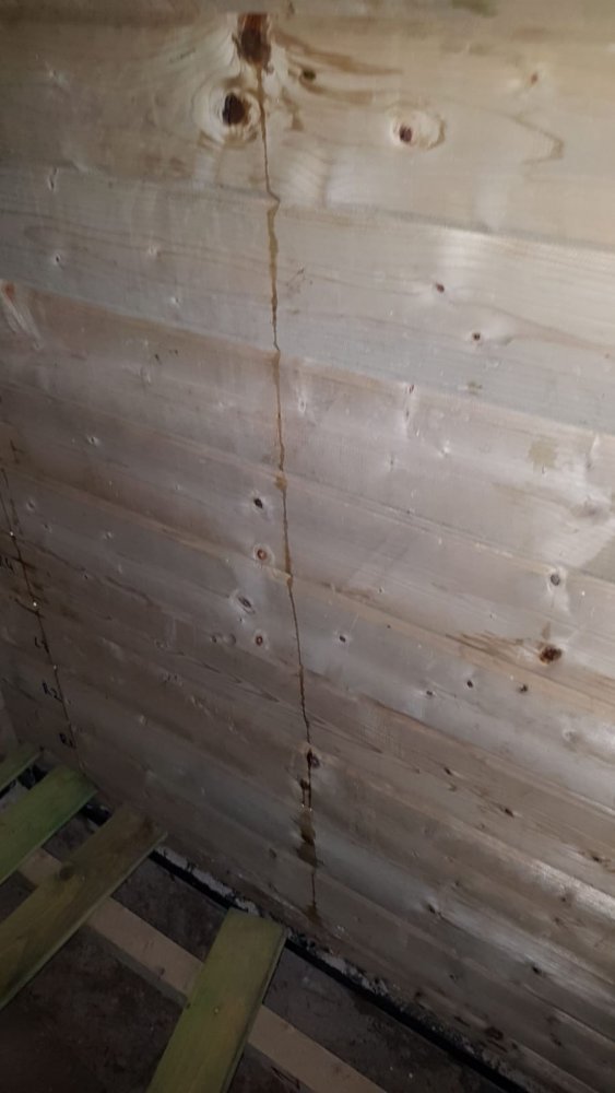

Ik zou geen oplossing weten, hou het in de gaten en even opschrijven wanneer en onder welke omstandigheden het lekt.
Ik heb dit nog nooit zo gezien.
Geen kinderen met een gieter? :wink:
"even" de planken omdraaien zodat de knoesten naar buiten afwateren lijkt me geen leuke oplossing.
Als niet in het zicht, dan zou ik de knoest vanaf buiten dichtkitten of dicht verven. Het is maar weinig water, bijna alles zal werken.
Een dakgootje kan ook het verschil maken, je overstek wordt dan ook groter. Dan blijven de onderste planken ook netter.
