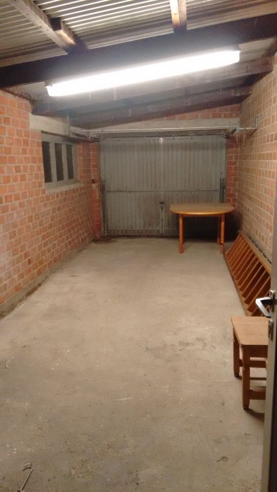

Ik heb recent een huis gekocht en wou van het tuinhuis een hobbyruimte maken.
Het tuinhuis was vroeger een garage maar kwam op uit op een privéweg waar nu een huis staat, dus de garage is niet meer bereikbaar.
Het is dus een stenen tuinhuis met golfplaten dak.
Eerst en vooral ga ik de garagepoort eruit smijten en dichtmetsen.
De bedoeling is dat het een fitnessruimte word waar ik 3-4uur per week in train.
Gaat het nodig zijn om te isoleren of gaat een elektrisch vuurtje een uurtje opzetten genoeg zijn ?
Ik wil nu niet te veel ruimte verliezen want ik denk dat het nu al een beetje krap gaat zijn om alles erin te krijgen

Ik bedoelde, gaat een elektrisch vuurtje zonder isolatie genoeg zijn voor van de winter of kan ik best eerst wat isoleren en dan een elektrisch vuurtje gebruiken
Wgb
Wil je het warm stoken met een waxine lichtje of mag er iets meer energie worden gebruikt. :wink:
Hoeveel inhoud heeft de schuur enz enz. Ook electrische vuurtjes kan je kopen met diverse vermogens.
Als je flink traint lever je zelf behoorlijk wat energie.

Even opgemeten, 7m lang, 2.8m breed, 2.1m - 2.8m hoog (schuin dak)
Javice
Hier een foto van men garage/tuinhuis
Dus de poort er nog uit en daarna weet ik het niet zo goed,
isoleren of niet ?
gyproc platen of niet ?
Javice
Hmm, nu net ontdekt dat het een dubbele muur is, was me nog niet eerder opgevallen.
Het dak moet sowieso wat geïsoleerd worden gezien het maar golfplaten zijn, maar de muren ?
Spouwmuur isolatie ?
