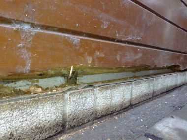

ik ben bezig mijn aan het bekleden (kwestie van nooit meer onderhoud te moeten doen)
nu achteraan heb ik in de onderste balk houtrot ontdekt
tuinhuis is een blokhutsysteem met dikke balken 4,2 cm
nu is die onderste balk over gans de diepte weggerot op sommige plaatsen zelfs een cm of 4 hoog
nu is de vraag kan in daar houten blokjes insteken, zo ongeveer alle halve meter om het inzakken te veoorkomen? en de rest opspuiten met pu schuim?
heb ook al gehoord opvullen met cement?? maar blijft dat zitten
met het uitzicht moet je niet inzitten, er komt toch bekleding over... maar moet wel degelijk zijn, want kan er nooit meer aan achterna

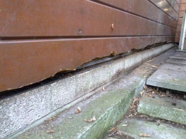

De vloer ligt een stukje hoger dan die stenen die je ziet, ongeveer de hoogte van het rot hout dat ik weggekrabt hebt
sommigte plaatsen is het rot hoger
dat wit dat je achteraan ziet is een plastiek folie die onder de vloer ligt voor geen vocht te hebben binnenin

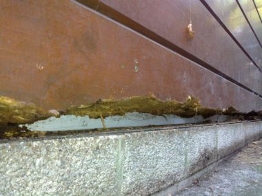

nu is al het mulmhout al weggekrabt, hier en daar mssh nog een beetje, hoe het in doorsnee er zou uitzien ??
een balk waarvan de onderste 3 -5 cm volledig weg is
moet ik echt alles wegkappen of ??
nu word het bezet door balken (gedrenkte cls) te monteren op het tuinhuis en dan daarop planchetten van deconinck (een soort plastiek die gemengeld is met houtvezels) zodat er nog een luchtspouw van ongeveer 4 cm is tussen het originele tuinhuis en de nieuwe buitenbekleding
gaat die houtrot niet gewoon opdrogen of gaat dat verder rotten?

Ik heb alleen het voorstel je moet de onderste plank niet opsluiten. Hou een openruimte zodat je er met wat schuurpapier en een kwast tussen door kan.
Of nog beter. De laatste plank laten eindigen over of voor een betonnenopsluitband.
