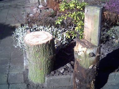

De staanders zijn geplaatst.
Ik heb de simpelste manier toegepast, dus zonder behandeling.
Rechts de oude staander die ongeveer 6 jaar meegegaan is
Zo te zien is de staander op de foto niet de goede kwaliteit om in de grond te zetten, er zit teveel spint aan.
Beter is een paar mooie stukken van een stam ergens op de kop te tikken en die in de grond te zetten.

H@ns
Zulk jong eiken heeft nog geen spint. Je moet stammen hebben van een jaar of 60 tot 80 oud.
Als je ze zo de grond in zet gaan ze ook wel een jaar of 15 mee maar het hek zelf is binnen een paar jaar opgevreten door insecten
