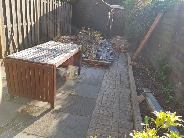

Kunt u een foto plaatsen van de situatie en beschrijven wat u precies wilt maken?

Aan de linkerzijde wil ik gras plaatsen. De looppad aan de rechterzijde wil ik of zo laten of opnieuw gaan bestraten. De border aan de rechterkant wil ik houden.
- Geldt het uitgraven 10a15cm uitgraven voor deze situatie wel. Aangezien er ook al bestrating ligt zou ik geen fundering hoeven te storten, fundering ligt er al neem ik aan onder de grond. Enkel 5cm ophoogzand zou moeten volstaan?
- Is dit project voor iemand met geen klus ervaring of technische achtergrond te doen?
Dus als ik het goed begrijp wil je gaan bestraten waar nu de klinkers liggen.
Rechts een strookje grond en links gras.
De eerste 2 m zou ik wel afwaterend leggen en al het verder waterpas of heel licht afwaterend is, is dan niet zo belangrijk het overtollig water komt dan in het gras of de grond waar het wegzakt.
Een cm of 15 zand is voldoende en is er waarschijnlijk al aanwezig.
Gereedschap wat je echt nodig hebt zijn, moker met een rubber dop/waterpas/schop.
Een kruiwagen is ook heel erg makkelijk.
Gewoon beginnen, als het niet goed gaat doe je het gewoon over. zo,n groot stuk is het niet.
Beschouw het dan als leergeld.

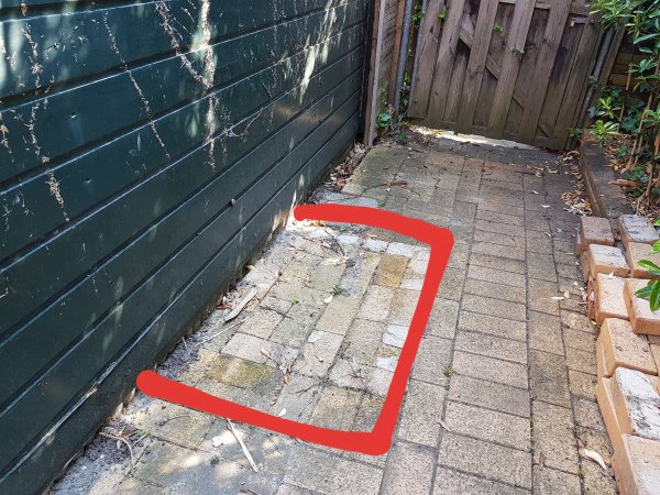

Als je klinkers wil aanleggen bij een bestaand pad, dit wil je doortrekken of verbreden. Waar moet je dan rekening mee houden en hoe zorg je ervoor dat dit net zo strak erin met de stenen die er al in liggen?
Ik heb namelijk zoals je onder op de foto kunt zien een vierkant stukje gelegd naast het schuurtje waar eerst een regenton stond. Dit is niet strak met de rest en ligt wat ondieper als de rest.
Hoe kan ik dit voorkomen als ik bijv. een groter stuk ga aanleggen.
De aardebaan goed aantrillen voor je de tegels/bestrating plaatst met een trilplaat. Onverdicht zand zal onregelmating inklinken en voor plaatselijke verzakkingen zorgen.
Dan nog is mijn vraag, de gele klinkers op de foto. Als ik dit wil uitbreiden en er wil bij aanleggen, hoe zorg ik ervoor dat dit goed strak gebeurt. Hoe bepaal ik dit, zodat niet alles schots en scheef komt te liggen.
Mijn vraag verkeerd geformuleerd, ik bedoel hoe ik kan zien of ik niet te hoog leg of zodat er geen hoogte verschillen zijn. Zo dat het niet een hobbelig gebeuren word. Waterpas, touwtje spannen?
Zandbed vlak maken met een rei.
Zorg voor verticale geleiding, rechte balk, buis oid en zaag een keep uit de rei om op de juiste hoogte uit te komen.
De opsluitbanden moeten die lager liggen als de bestrating. Ik wil namelijk de opsluitbanden ook als sier gebruiken langs het looppad aan de rechterzijde bij de border. Dus een stuk boven de grond laten uitsteken.
Zo'n rand is alleen maar lastig en met risico op vallen over de uitstekende rand.
U kunt de bandjes het beste gelijk leggen met de klinkers of iets eronder, zodat het water ook naar opzij weg kan.
