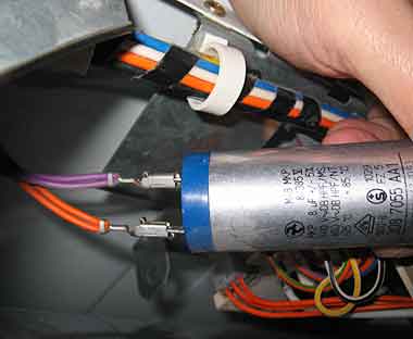

Indien niet vast, zou ook de condensator van de motor (een bekervormig ding, waarde 10 µF) nog defect kunnen zijn. Je kunt die demonteren en ermee naar een onderdelenzaak gaan om hem te laten controleren, of gewoon een nieuwe te kopen.
Onderstaande foto is van zo'n condensator, maar van een ander merk, dus de bedrading hoeft er helemaal niet zo uit te zien (andere kleuren). Het gaat alleen om de afbeelding van de condensator, die overigens ook wel eens wit is.

Trommel zit inderdaad niet vast, kun je wellicht vertellen waar ik die condensator kan vinden, groet Klaas.
Witte Hond
De condensator zit links aan het ventilatorhuis geschroefd, aan de onderzijde.
Om hier bij te kunnen komen zal je de trommel moeten demonteren.

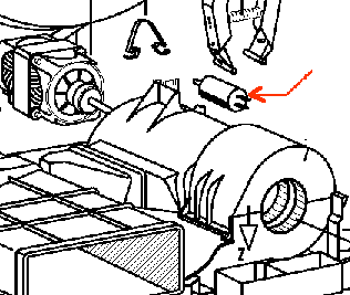

Bovenop de hoofdmotor, die zelf op de bodem van de machine staat.
Tekening uit mijn documentatie van dit model:
Het kan echter zijn dat Witte Hond het beter weet dan ik, want hij is monteur, ik niet! :wink:
