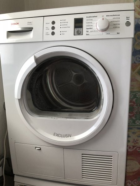

Bosch Wasdroger Max 7 Sensitive trommel loopt aan
Wegner

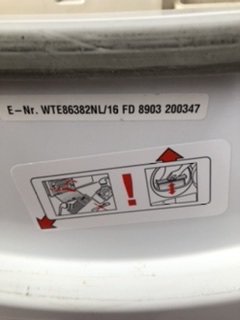

Trommel maakt snerpend lawaai of hij aanloopt!
Hoe kan ik dit verhelpen?
Peterke
Hoi
Even met een zaklamp en een goede handschoen aan kijken door het deurgat of aan de binnenkant van de flens van de kuip geen scheuren of gaten in het metaal zitten LET OP DIT IS VLIJMSCHERP SPUL!!!!!!
dus hoofd in de kuip en om de hoek bijna weer naar buiten kijken daar is het te doen aan de voorkant dus
Haal eerst even de stekker er uit
Of gebruik goede lamp en spiegel
2e optie
Deksel er af en kuip met hand ronddraaien dan zie je het ook
