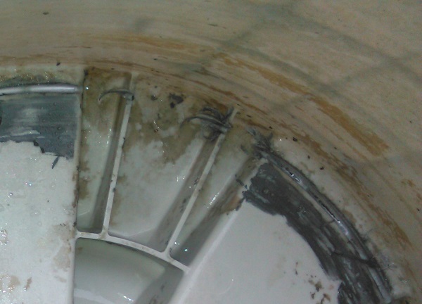

Onze LG wasmachine (WD-13230FB) begon vanmiddag ineens vreselijk te stinken. Oorzaak: de trommel liep aan op de binnenkant van de kunststof kuip. Er zit speling op de trommel, dus ik denk lager kapot. Ik heb de machine zo ver uit elkaar dat ik de trommel er uit kan trekken, maar de as zit muurvast in het lager. Hoe krijg ik die er uit ?? Op de as slaan tot ie los komt of zijn er andere truc's ?? Ik ben bang dat ik de as of de kunststof kuip beschadig.

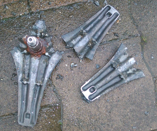

Duidelijk filmpje, bedankt. Het is nu gelukt de trommel er uit te krijgen. Toen werd de schade duidelijk: Trommelkruis afgebroken en door het aanlopen van de trommel een scheurtje boven in de kuip. Lagers en sealing lijken nog in orde. Ik vraag me af of dit nog een restauratie waard is (er van uit gaande dat ik nog een kruis kan kopen) ??
