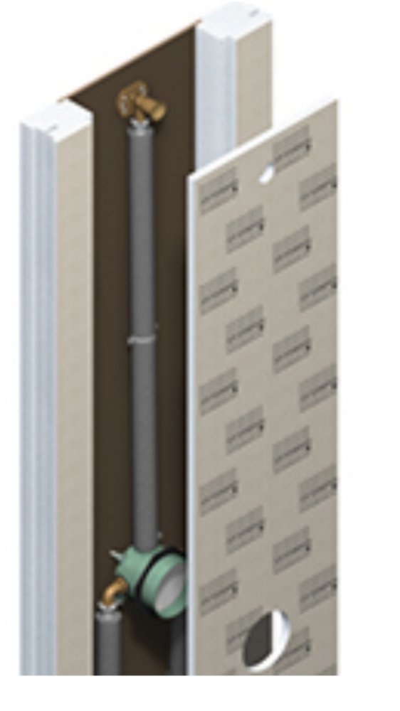

Ik durf dit bijna niet te vragen, maar zou dit een goed idee (kunnen) zijn.
Onderstaande afbeelding is een bestaand en kant en klaar product. Alleen wil ik met 2 iboxen werken.
Zou het werken als ik:
Trespa als achterplaat zou gebruiken om al het leidingwerk en Iboxen op vast te zetten.
Zijkanten van een passende dikte bouwplaat zou nemen. Deze met lijm vastzetten op de Trespa.
Voorzijde ook bouwplaat gebruiken en verlijmen met de zijkanten.
Via gaten of boven en onderzijde de holleruimte vullen met groene PU schuim.
(druk uitoefenen om de vorm te behouden terwijl de PU schuim uitzet.)
Alles waterbestendig lichtgewicht en tegel klaar ; -) toch?
