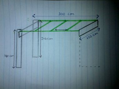

Zag net een stalen hoekprofiel van ca 4 mm dikte en 300 cm lang.
Als ik twee van deze stalen profielen gebruik en daartussen, bijvoorbeeld om de 25 cm, nou eens houten (of stalen) latjes bevestig.
Ik denk dat dat ook een erg sterke verbinding wordt, of heb ik het mis?
Heb net even bij zo`n profiel gekeken en ik heb echt het idee dat die niet zal doorbuigen.
Het idee is dus om bovenop die twee profielen (met "verbindings"latjes) de genoemde (bitumen) golfplaten te bevestigen.
Voor de goede orde;
De hoekprofielen leunen dus op de hardhouten palen aan de linker en rechterzijde.
ik hoop dat dit gaat, want dat gaat veel schelen in knaken.
Kan zo`n profiel voor 8,- kopen, terwijl alleen hardhout al 3x zo duur is.
Jospenx
  • #20
Onderstaande een foto ter verduidelijking:
Rechts is het balkje getekend welke op de schuur gemonteerd wordt.
Links dus de twee palen waarop ik op dezelfde hoogte en onder dezelfde hoek ook een balkje monteer.
Het groene is het stalen profiel dat ik wil gebruiken.
Als denk ik dat de "tussenlatjes" beter van hout kunnen worden,
dat is veel praktischer met het vastschroeven van de bitumen lijkt me.
(Heb ergens gelezen dat je ze namelijk niet moet voorboren?!;
dus dan kan ik het in één keer vastzetten)
