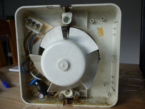

Hallo allemaal,
ik wil graag mijn ventilator (Xpelair) uit de badkamer maken. Sinds ik in deze woning woon is het trekkoord hiervan al kapot. Ik kom er zelf niet uit waar ik het trekkoord moet bevestigen en vind ook geen informatie op de site van de producent. Zou iemand mij kunnen helpen hiermee? Ik stel het ontzettend op prijs.
De onderste schroeven kunnen wel los, maar dan krijg ik nog steed geen beweging in het witte plaatje.
Dit is de eerste keer dat ik een ventilator probeer te maken, dus als u denkt "dat heeft ze vast al geprobeerd", antwoord dan toch maar. ;) Soms zie ik de simpelste dingen over het hoofd.
Alvast bedankt voor uw tijd en moeite.

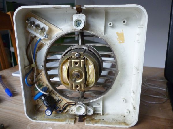

Het lijkt me dat deze ventilator op een soort grondplaat, die aan de muur zit, gemonteerd wordt. Op die grondplaat zou de schakelaar kunnen zitten.
Op de foto's die je hebt geplaatst zie ik geen schakelaar.

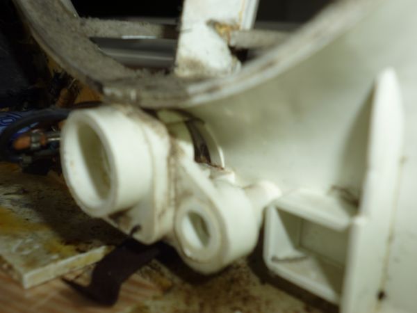

dit is wel de schakelaar voor het electrische maar op dat andere stuk moet de bediening zitten voor het touwtje.
Zo niet dan is het nu al in compleet
je ziet in het gat dat daar een pen ik komt om het te bedienen schakelaar.
Plaats even een foto van dat andere gedeelte als daar nog wat op zit.
Zover ik kan zien is dat iig geen schakelaar, of restant ervan.
Dit is een timer fan, gaat normaal gesproken met de lichtschakelaar aan en op naloop uit.
