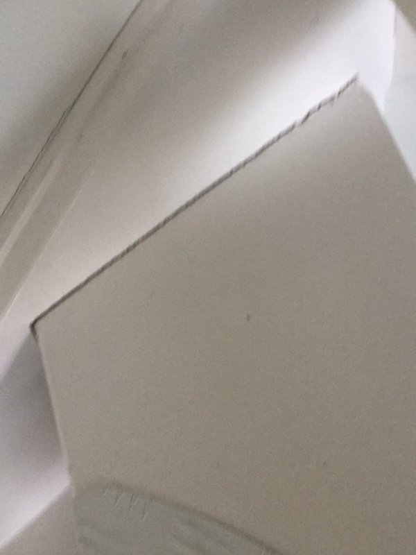

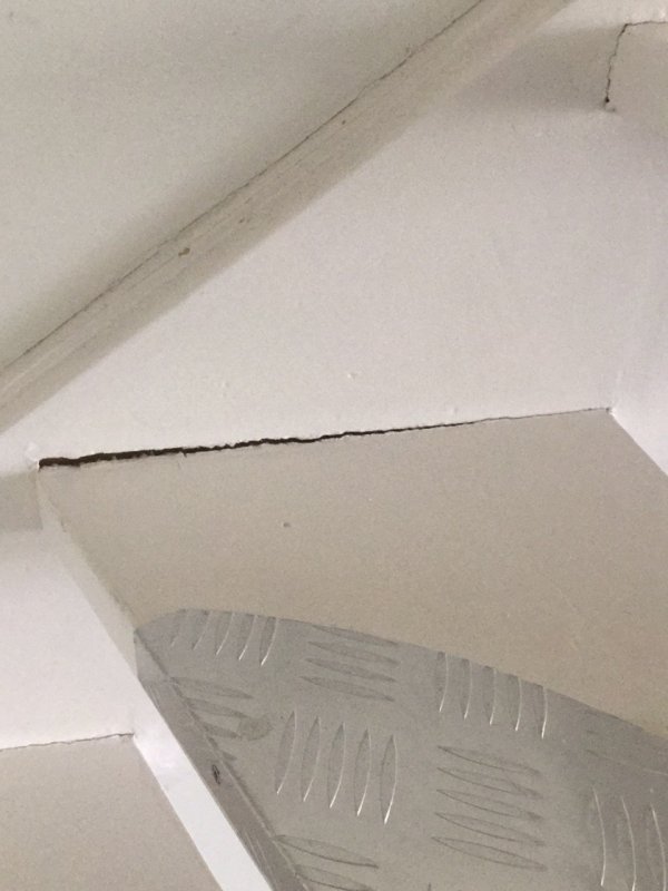

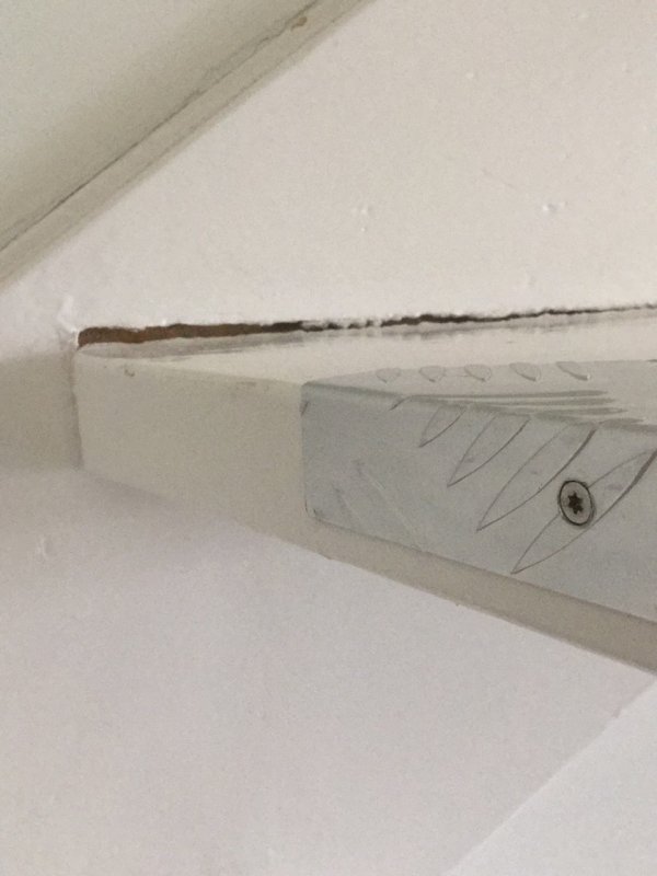

Hallo forumleden/klus experts,
Ik heb een 3-tal trap treden die een beetje los zitten aan de zijkant in de trap-wang.
(Zie foto's). Ze zitten wel muurvast in de trap spil. Alleen wanneer je er op staat gaat het een klein beetje naar beneden. Niet heel prettig in de loop... Ik wil voorkomen dat ze los kunnen gaan schieten en zoek een practische manier om dit op te lossen.
Wat is het beste/stevigste?
1) extra schroeven indraaien? (welke type schroeven?)
2) houtlijm ertussen?
3) eventueel met een kleine wig / uitvulplaatjes, zodat de trede weer horizontaal blijft?
4) Keilbouten inboren onder de traptrede (trap trede aan de onderzijde infrezen)
5) .. of is er nog een beter alternatief?
Daarna wil ik sowieso alle naden van de trap-treden afkitten met
BISON POLYMAX HIGH TACK WIT
Is dit beter dan acrylaat kit?
Super Dank alvast allemaal voor de practische adviezen!
hopelijk kan ik er dit weekend mee verder...

@ Rola, Zowel bij de korte - als de lange. En bij een paar treden. De boom zit goed vast aan de muur - en alle treden zitten ook goed vast in de spil. Is de trap in het verleden verkeerd gemonteerd? - Of zou ik met wat bruut geweld (en een rubber hamer) de trede op zijn plaats kunnen meppen denk je? - of beschadig ik daarmee alleen maar de constructie? - Ik heb geen idee hoe de traptrede normaliter verankerd zit in de wand. - is het met pennen?
@ Ijkenhout, ik kan helaas niet heel erg goed zien hoe diep de treden ingekast zijn in de trapboom, maar het lijkt op ca. 0,5 cm - 1 cm. Heb je nog suggesties?

Ik zoek nog een oplossing die ruim 100kg draagkracht per trede kan hebben. Het moet nu wel even solide gerepareerd worden ;)

Wachy eerst maar eens de foto af.
Of de boom is horizontaal verplaatst of de spil.
Korte muurbomen hebben altijd horizontale speling met de muur. Als je die te vast schroeft dan kan er dit ontstaan.
Trede is geschroefd vanaf de boom de trede in.
Korte boom uitvullen tussen de muur en de boom zodat de trede weer in de boom schuift. Dan een paar schuine schroeven erin, deze voorboren in de trede.

Houtschroeven, 5 mm dik. Boom waar je in schroeft is max 40 mm als je niet in de nest schroeft, daar is het maar 30 mm. Dus lengte is afhankelijk van hoe schuin je boort, 70 mm max is mijn inschatting.
Het is wat lastig te zien, maar het lijkt alsof de trede naar voren is verplaatst. Dit kan je terugtikken met een flinke hamer (en een blokje hout ertussen tegen beschadiging).
Als de trede maar 5mm in de boom zit, dan beter een latje eronder als extra ondersteuning. Normaal is de trede zeker 15mm ingekast.
Gebruik vooral geen lijm, want dat geeft risico op kraken.
Methode van Rola is verder prima.
