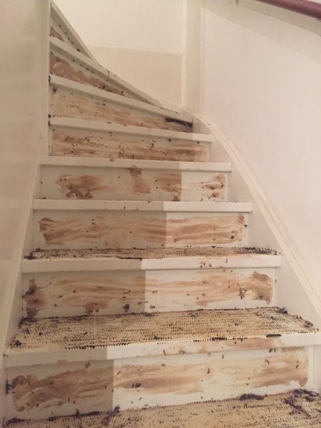

Traprenovatie, Vloerbedekking trap verwijderd. Nu nog lijm..
Ik ben begonnen met de traprenovatie. Vloerbedekking heb ik inmiddels verwijderd, nu nog lijm, zie paatje.
Wat is de beste manier om deze hardnekkige lijm volledig te verwijderen.
Daarna ga ik grondig schuren en opnieuw schilderen.
Alvast bedankt.
Groet,
Adnan.
Heteluchtpistool en een krabber...
Niet te heet stoken. Even experimenteren bij welke kittegraad de lijm er het makkelijks af gaat.
Is wel een rotklus. Vooral omdat hety een ongelukkige houding is op een harde ondergrond. Vorig jaar 2 trappen zo gedaan, daarna met schuurmachine met korrel 60 de rest eraf. Ik had het voordeel dat er weer vloerbedekking op kwam, dus een dun restlaagje was geen ramp.
Voor schilderen is dat anders. De lijm zit zo te zien op de verflaag, dus eventueel brand/krab je de verflaag er ook af. :wink:
Je hebt ook speciale vloerbedekking lijm verwijderaar hiervoor.
Die smeer je er op, en dan lost de lijm op.
Maar dan moet je de woning wel goed luchten, want dat spul stinkt behoorlijk.
Ik heb Alabastine super vloerlijmverwijderaar gekocht en bij een traptrede gebruikt.
Op zich gaat het maar niet alle lijm wordt meteen verwijderd en het is intensief werk :roll: . Ik ga waarschijnlijk daarna nog een keer opnieuw. Daarnaast ga ik de trap geheid beschadigen...
En wat stinkt dat spul zeg!
Het stinkt niet alleen, de oplosmiddelen zijn ook niet gezond.
Na 2 dagen met zn tweeen is het klaar om geschilderd te worden.
We hebben gebruik gemaakt van albastine vloerlijmverwijderaar en dan krabben met verfkrabber, pfffff zwaar! Daarna metabo schuurmachine met 120 en daarna 240.
Ik heb via werkspot 2 aanbiedingen gehad, beide 400€ ex btw.
Maak eerst even een proef met één trede, wij hebben ervaring in de renovatie, met verf op treden met ingetrokken lijmresten.
Kijk eerst hoe de verf aanhecht/of zich vermengd met de lijm.
Dank!
Ik dacht: ontvetten, grondverf, schuren, oneffenheden plamuren, schuren, kitten, verven, fijn schuren en finaal verven.
Dst is ook goed, (ontvetten dan schuren enz.) maar bij ons kwamen de lijmresten met het gronden uit het hout, en welde op in de verf.
Dus maak even een proefje, het zou zonde van al het werk zijn.
