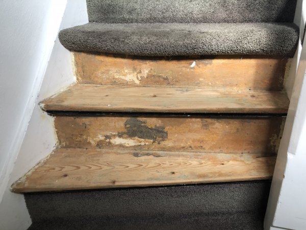

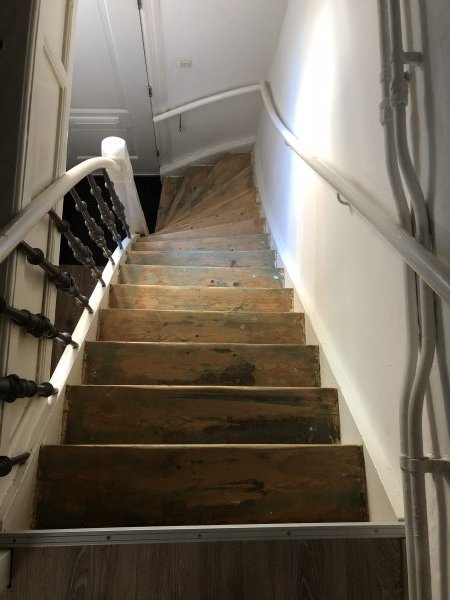

Ik ben bezig mijn trap te renoveren.
Nu is mijn trap bijna kaal. Ik wilde eerste traptreden erop plaatsen.
Alleen nu zie ik dat mijn trap nog in best goede staat is.

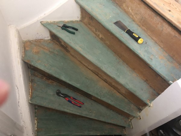

Eerste vraag die in me opkomt is hoeveel tijd en motivatie heb je ervoor? je kunt dit prima verven, maar is wel erg veel werk, eerst moet alles compleet kaal, alle lijmresten moeten eraf, dan alle gaatjes en beschadigingen herstellen, en dan kun je gaan verven, als er tenminste niets constructiefs moet gebeuren.
Ik wil nog maximaal 12 uur ofzo schuren. Als er hier en daar nog kleine restjes lijm zijn gaat de verf er meteen af? hij moet 100% kaal?
Wat zou jij me aanraden? Tapijt of een andere oplossing?
Trapmatten staat netjes, geluid dampend, antislip, trap is zo weer geschilderd als matten vervangen moeten worden. :wink:
Je zult alle lijm compleet moeten verwijderen, anders krijg je het nooit fatsoenlijk geschilderd, niet qua uiterlijk en niet qua sterkte.
bedenk je goed dat je dit voor langere termijn doet, en je op een geschilderde trap alles ziet. persoonlijk vind ik een geschilderde trap mooier maar heb ik er tapijt op liggen. :D

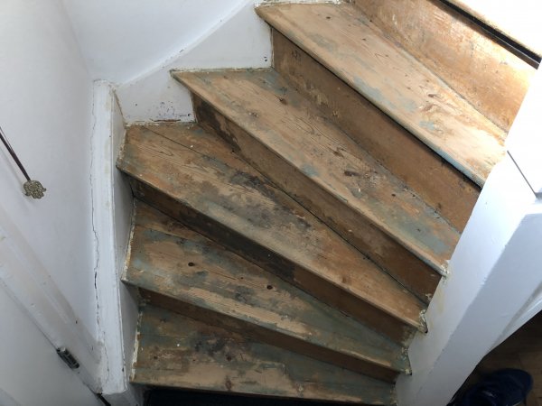

Mijn trap is zo goed al klaar.

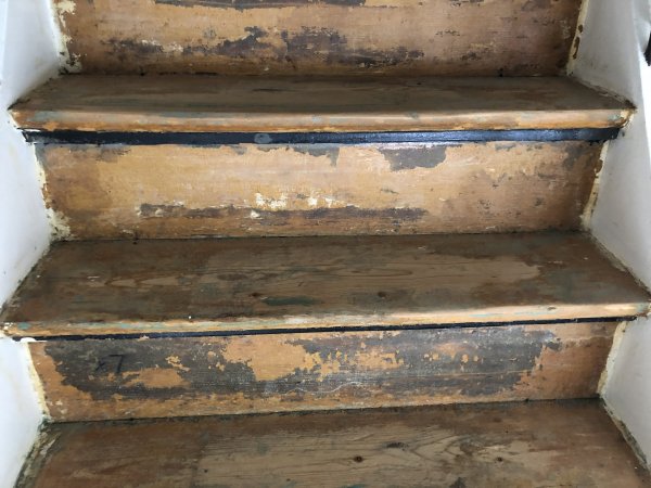

Alleen in sommige groeven zitten nog kleine stukjes lijm. Ik ga hem nog een keer mooi glad schuren (en grotere gaten vullen), maar die kleine stukjes laat ik zitten, anders maak ik mijn trap teveel kapot in de (kleine) groevjes waar de lijm zit..
Welke (speciale?) grondverf en verf raden jullie aan? Ik wil goede kwaliteit erop zetten.
Indien het toch niet bevalt ga ik nog opzettreden of tapijt erop zetten.
Kunt u de lijmresten niet uitkrabben uit de groeven en daarna vullen met een 2 K vuller? U hoeft niet alles in 1 leer te doen: de treden moeten immers om en om geschilderd worden anders is de trap minimaal 1 dag niet beloopbaar.
Heeft u nog een foto van de huidige situatie? Ik ben wel benieuwd naar de kale trap en de lijmresten die er nog in de groefjes zitten.
