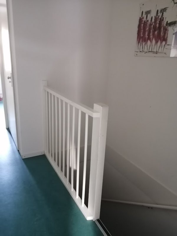

Beste klussers,
Ik ben van plan om mijn Trappengat te gebruiken om een ruimte te creeren voor een wasmachine plus droger.
Vanaf het plafond moet de ruimte ongeveer 1.80M hoog zijn en ongeveer 0.90M breed zodat de trap nog begaanbaar is zonder te bukken.
Het plafond is 2.40M dus moet de ruimte ongeveer 0.60M hoog gerealiseerd worden.
De achterste muur is beton en de linker muur gips. Daaraan vast zit de CV, waar ik mijn electriciteit water aan en afvoer vandaan wil halen.
Ik wil de achterste betonnen muur gebruiken om een balkenconstructie te bouwen en daarboven een OSB plaat te plaatsen.
Echter, ben ik nog op zoek naar een goed idee om het 0.60CM hoogteverschil goed te maken. :oops:
De vrije hoogte boven een trap moet minimaal 190 cm zijn.
Hoe ga je een wasmachine van pakweg 60 kg zo hoog optillen?
Het vloertje maken is op zich niet zo moeilijk, er moet wel een kolom onder in de hoek. Als de gipsblokkenwand 70mm is, moet er aan die kant ook een kolom.
En hoe wil je door je trapgat met een kast of een bed oid anders groot, kijk tevens of je afvoer bij de ketel wel geschikt is om een wasmachine op aan te sluiten vaak is dit 32 mm en dit is te klein voor de wasmachine minimaal is 40 beter is 50mm

Ik zal een andere oplossing moeten bedanken want ik kan inderdaad niet meer mijn bed en hoge kast door de trappen-gat tillen als dit zou lukken. Bedankt dat jullie even de tijd genomen hebben om te reageren.
