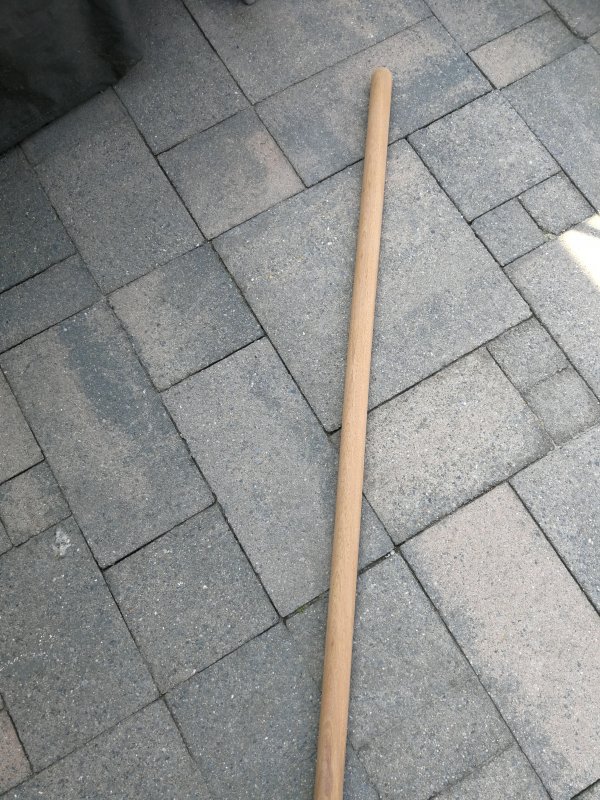

Mijn man heeft me trapleuning kaal gescheurd. Ik vind het hout en de kleur prachtig. Moet de leuning gelakt worden of mag het ook zo kaal blijven. Ik wil geen glans en de kleur moet zo blijven.
Door huisvetten veranderd de kleur, u kunt beter matte lak gebruiken, dan hebt u direct hetzelfde effect en krijgt u geen vettigheid in het hout.
Op sommige plaatsen zal meer huidvet op het hout komen dan op andere plaatsen en daardoor zal er verschil in kleur optreden als u geen lak gebruikt.
Olie zou ook kunnen maar dat heeft ook dit effect.
Beste Jan, dus lak mat dan behoudt ik wel deze kleur niet dat donkerde wordt. We hebben nu Rambo kleurloos mat gekocht hoop dat het echt niet donkerder wordt
Doe even een klein stukje op de onderkant, (zo weer weg te schuren) maar door lak krijgt het hout altijd minimaal wat andere kleur, ondanks dat er geen kleurmiddelen zijn toegevoegd, en komen de houtstructuren meer naar boven, wat ook weer mooi is.
