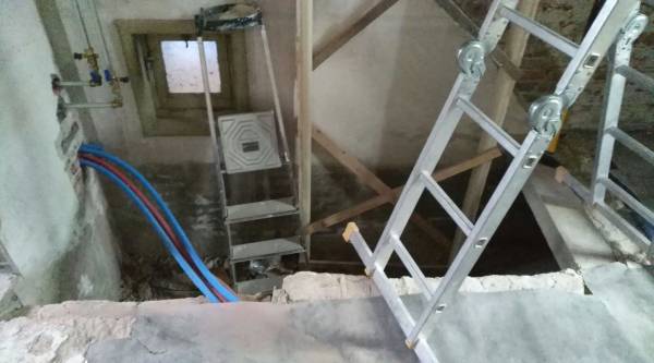

Ik heb een trap verwijderd in mijn huis. Er komt daar geen nieuwe trap.
Hieronder zit een verdiepte trapkelder. Deze wil ik graag gelijktrekken met de huidige vloer.
De afmetingen zijn lxbxh 3x1x1m
Nou heb ik volgens mij 3 opties:
A. Dicht gooien met zand, betonlaagje, plastic zeil, EPS isolatie, zandcement
B Dicht gooien met schuimbeton
C Houten balken, zwaluwstaart, betonvloertje.
Optie A lijkt me prima, maar ik ben me er van bewust dat zand heel zwaar is. Misschien is dat een probleem voor de fundering? Ik zou de vloer uit de kelder er nog uit kunnen slopen (Gewapend beton denk ik), maar dat is misschien qua vocht weer wat sub-optimaal. De bak die er ligt heeft momenteel geen enkel vochtprobleem, dus ik hou hem liever zo.
Optie B is te duur; ik krijg offertes van 1400 euro voor 3 kuub schuimbeton...
Optie C is niet ideaal, omdat ik dan een beluchting moet gaan maken. Omdat het geheel onder "maaiveld" is, moet ik dan volgens mij rare toeren gaan uithalen met buizen en gaten in de buitenmuur etc, om te beluchten.
Welke optie lijkt jullie het meest geschikt, of zie ik nog iets over het hoofd. Tips zijn welkom!
Anne_
Misschien een belangrijk punt. De kelder is 3 meter lang, maar over de laatste meter (rechts op foto) zit al een overhangende vloer met de kelder er onder.
De vloer die ik dus zelf nog op hoogte moet aanbrengen is 2m2.
Ik bedenk me dat een mini-broodjes vloer misschien ook wel een optie is, met beluchting. Wat is de meeste logische/praktische/goedkope manier?

Fundering op staal of palen?
Optie D: muurtje metselen en daar een ligger-broodjes vloer opleggen, dit kan als het muurtje strak tegen het bestaande muurtje aanstaat. Dit is makkelijker als de liggers inkappen in de bestaande muur.

Ik heb zojuist bij een bouwmaterialen handel de verhelderende vraag gekregen waarom ik het niet gewoon vol leg met 10cm EPS100 platen. Dus dat is nu het laatste plan. Iemand die denkt dat dit een minder goed idee is?

Is dat drukvast genoeg? Want ik ben bang dat je op zijn minst scheuren krijgt in de aansluiting.
Volstorten met schuimbeton is een onomkeerbare oplossing.
Broodjesvloer of (zwak) geventileerde houten vloer zouden mijn persoonlijke voorkeur hebben. Met een luik, voor toegang tot de wijnvoorraad...

Wat voor vloer is de rest van de bg-vloer? Op wat voor manier is de trapsparing gemaakt? (bv. raveling/dragende muren)
Anne_
Trapgat is gemaakt met een stalen balk op de dwarsrichting, waar de vloerbalken van de bovenverdieping in vallen.
Verder staan de draagmuren dus in het verlengde van de hal.
Ik zie het niet helemaal voor me. Kan je het schetsen?
Je geeft ook nog geen antwoord op wat voor vloer het is. Dit is nodig voor een goed advies hoe je het gat dicht kan maken.
