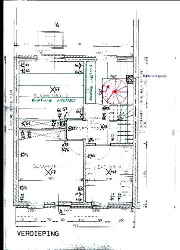

Wij willen naar onze zolder een vaste wenteltrap plaatsen , welke we reeds hebben, het is een draaitrap die een rotatie heeft van ongeveer 288° (18°/trede.)
Hij draait dus is meer dan drie kwart van zijn cirkel .
Nu hebben we op de zolderverdieping betonnen holle welfsels liggen van 13cm , een druklaag van 4cm , uitvulling van 2 cm drukvaste isolatie 6cm en een vloerafwerking van 6cm.
Een totale vloerdikte dus van 31 cm (met uitzondering van de plaatsterlaag ).
Nu hadden we graag het trapgat zo klein mogelijk gehouden , om de draagkracht van de vloer zo hoog mogelijk te houden.
Wij hadden gedacht het gat te maken en het afgezaagde gewelf te stutten dmv L-profielen welke de rondom het trapgat aan mekaar willen lassen ( een L-profiel langs de beide onderzijden van de gewelven welke doorgeslepen worden , en een omgedraaid L-profiel langs de beide bovenzijden waar het gewelf onaangeroerd is.)
Bestaat er een progje waar we dit eens visueel kunnen bekijken , of kan iemand ons aan een aantal trapgat-maten helpen.
De hoogte van de plaats waar de trap komt is 2.6m ( van vloer tot plafond.)
De trap is 3.1m (inclusief een gedeelte +/-10cm in te werken in de vloer , hier kan ik nog verschillende kanten mee uit : inkorten of verlengen.)
De treden zijn +/- 65cm en de paalpdikte is +/- 13cm (totale cirkel 1.43cm welke eventueel nog verkleint kan worden).
Het bestaande trapgat met vouwtrap blijft bestaan om grotere zaken boven te krijgen, maar kan "niet" gebruikt worden om de nieuwe trap te plaatsen omdat het temidden van de overloop staat en dus in de weg om bij de andere kamers te geraken.
De paal van de trap zou geborgen worden in de vloer dmv bv Hilti pluggen.

Die betonnen holle welfsels zijn waarschijnlijk kanaalplaten, deze mogen niet zomaar onderbroken worden.
Een bouwkundige zal u hierin kunnen adviseren, er zal eerst een berekening gemaakt moeten worden, misschien kan het zelfs helemaal niet wat u van plan bent.

Misschien brengen de foto's en een situatieschema wat meer info
Lastig te bekijken of dit wel kan, ik heb zo mijn twijfels.
U kunt er m.i. beter een bouwkundige bij halen.

Genoeg gelachen nu ,Aan de buitenzijde zit een poutrel (misschien niet heel duidelijk maar zie situatieschema )waarin de welfsels verankert zitten , van deze welfsels blijft na het zagen van het gat nog 1m over welk opgevangen moet worden.
Aan de andere kant van het gat zit ik tegen de muur waar het gewelf nog blijft op rusten. Dit is echter geen steunmuur op deze plaats. Onder de muur echter wel tot en met de fundering.
Vandaar mijn gedacht met de L-profielen.....
Normaal als het goed gaat zou er deze middag iemand langskomen welke trappen plaatst en me misschien een andere oplossing kan bieden na wat rekenwerk.

Zo , na rijp beraad is er besloten van eerst een poutrelle te steken van de zijgevel naar de overstaande muur en dan een tweede poutrelle in de eerste te werken ( vast te lassen) en te laten dragen op de binnenste muur.
En daarna het gat pas te maken.
