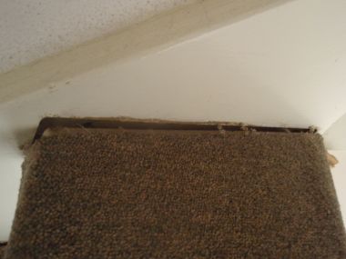

Wij hebben een probleem met onze open binnentrappen 2 stuks.
ons huis is 16 jaar oud
Nu trekken waarschijnlijk de trapbomen krom en daardoor worden de treden uit de trapwang getrokken en ontstaat er een gevaarlijke situatie .
We weten niet wat we hieraan moeten doen of dat het een vaker voorkomend probleem is of kan het een konstruktie fout zijn.
wie kan ons avies geven?

Misschien kun je een foto plaatsen; dat spaart een hoop gis-werk...
Nee de trap bomen zijn niet gescheurd en ja het is een huis van een serie

ja de andere zijde van de trede zit goed.
ik kon bij die ene trede 2 grote pinnen zien
ik weet niet precies wat je bedoeld maar als ik naar de trap kijk dan lijkt het net of de "spil"waar de trede nog goed zitten ietwat scheef op de volgende spil staat.

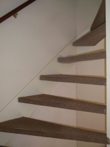

Ja ook treden erboven en onder en we hebben og zo'n trap en daar gebeurd het zelfde mee.

Dit is toch heel vreemd. De plank die aan de muur is bevestigd wijkt niet. Bij de spil zit het ook nog goed. Waar komt dan de ruimte vandaan tussen de trede en die plank.
Voor zover ik het kan zien hebben jullie 2 st. spiltrappen boven elkaar geplaatst met onder en bovenkwart en beiden hetzelfde probleem.
Je gaf zelf aan dat de bomen krom zijn.... controleer dit eens door er een touw langs te spannen en zet ook eens een waterpas tegen de spil en op een aantal treden
Wanneer je de ruimte hebt om de trap dusdanig te verplaatsen dat je er aan de achterkant bij kunt om nieuwe schroeven te plaatsen zou ik dat (laten ) doen.
Als dit niet kan kun je het volgende eens proberen:
Snij de kit los langs de boom, zoek de ankers op en draai ze los (hoeven er niet uit).
Onder elke trede die open staat zet je twee hoekankers bijv 40x40mm en wel één cm (de diepte van het "nest")voor de kop van de trede.
Belangrijk!!: Probeer alle schroeven in de boom gelijkmatig aan te draaien en zorg ervoor dat, zodra je de boom in beweging ziet komen, de treden netjes in de nesten (inkrozingen) terug schuiven.
Als dit gelukt is kun je de hoekankers een voor een losmaken, inkappen en weg- plamuren.

Ja een los staande spil en die lijkt ietwat scheef te staan op de onderste wij hebben n.l. 3 trappen onder elkaar zitten waarvan de onderste trap een dichte trap is en ook ingesloten tussen 2 muren en daar is niets mee aan de hand . de 2 open trappen hebben beide het zelfde probleem
