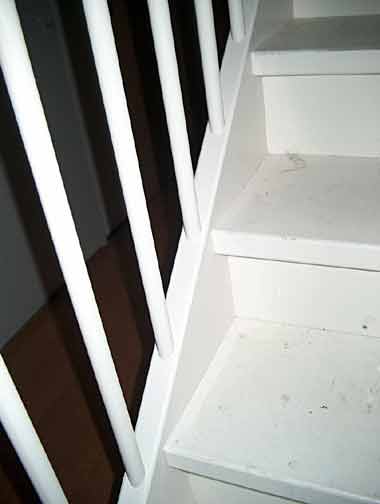

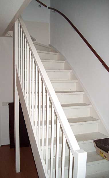

Ik heb het volgende (voor mij als matige amateur hobbyklusser enorme) project, waar ik erg tegenop zie:
Wij wonen sinds kort in een nieuwbouwhuis. De trap is in kleur (licht creme) geschilderd, echter de tredes en stootborden staan in de grondverf. Het huis is korte tijd eerder bewoond geweest en de grondverf is op sommige plekken dun geworden van het trap lopen.
Ik heb de volgende vragen:
  1. Hoe moet ik de trap voorbehandelen. Is dat nog nodig?
  2. Wij willen halve maantjes op de treden. Moet ik daarvoor nog rekening houden met de keuze van de verf in verband met aanhechten van de dubbelzijdige tape van de halve maantjes?
  3. Wij willen graag dezelfde lichte creme kleur op de treden als de rest van de trap. Wij hebben niet de financiele middelen om alles opnieuw te (laten) schilderen. Ik ga aan de woningbouw vragen om de kleur en het merk van de - bij de bouw gebruikte - verf.
    Krijg ik dan dezelfde kleur of moet ik nu al rekening houden met veroudering en kleurverschillen na het verven? Als ik zo niet verder kom kan ik moeilijk de trap meenemen naar de bouwmarkt. Het alternatief is de kleurstalen meenemen naar huis en vergelijken. Probleem is dat zo'n klein staaltje volgens mij moeilijk qua kleur te vergelijken is.
    Tips? Ik heb hier weinig houvast.

Kan je een foto plaatsen van de trap? Je hebt het heel goed uitgelegd, dat is niet het probleem, maar het zou me niet verwonderen dat de gebruikte kleur een Ral standaard is.
Verder zou je de nog te schilderen delen goed moeten ontvetten, lichtjes opschuren en dan 2 maal overlakken met een krasvaste verf. Hier is een één component alkyd-urethaanverf uitermate geschikt voor.
Daar waar de maantjes komen, na het aflakken dus, goed mat schuren en terdege ontstoffen, en dan de maantjes opbrengen dmv de 2zijdige tape.
Kleurverschillen kunnen inderdaad optreden, maar dat ga je pas zien als je begint. Zelfs als je dezelfde merken gebruikt kan er iets of wat verschil opzitten. Soms kan je er niet onderuit om alles af te lakken met dezelfde pot verf.
Traptreden schilder je best met een goede kwast. Met een rollertje geraak je niet zo goed in de hoeken. Combineren kan ook : opzetten met de borstel en narollen... Inderdaad om en om, en als de verf droog aanvoelt kan je er in principe vederlicht op lopen, zonder schoenen wel te verstaan.
Twee dagen moeten volstaan om intensiever te gaan gebruiken.

Ok, heb het gezien :P . Ik gok op Ral 9010, gebroken wit dus. Maar op scherm is dat uiteraard moeilijk uit te maken.
Ziet er vrij goed uit qua ondergrond, dus het moet zeker lukken!
Dus alleen ontvetten en opschuren als voorbehandeling?
