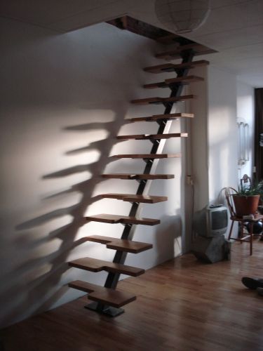

De trap is inmiddels klaar.
In het oude onderwerp gaf ik nog aan om twee houten bomen te willen gebruiken.
Na verder ontwerpen hebben we besloten voor een gewaagd ontwerp met slechts 1 middenboom van staal.
We zijn echt ontzettend blij met het resultaat.
Het ding staat midden in de woonkamer maar de trap neemt nauwelijks licht weg, en is zelfs mooi om naar te kijken.(vinden wij :D )
Bij deze de foto s:
De stalen boom hebben we laten lassen en in een speciale was gezet.
De kokerbalk is 80x80 mm, de ondersteuningsplaten voor de treden zijn 10mm.
Bovenaan zit een verticale plaat die met bouten door de balk bevestigd is.
De vloerplaat zit met lange schroeven in een balk.
De treden zijn 35 mm eiken, halfmat gelakt, 70 cm breed en 23 cm diep.
Door de vorm kan ook bij het naar beneden lopen de volledige 23 cm gebruikt worden om de voet te plaatsen.
Optrede is 192 mm, de hoek van de trap is 58 graden.

Is het niet even wennen met naar beneden gaan?
Je moet wel met de juiste voet beginnen, of gaat dat vanzelf?
Ziet er zeker mooi uit!
:prima:
Wennen is het in die zin dat je proberen moet niet na te denken;
dan loopt het als een weliswaar steile, maar normale trap.
Het maakt daarbij trouwens niet uit of je naar boven of beneden gaat.
Het beginnen met de juiste voet gaat i.d.d. vanzelf.

Leuning staat in de planning.
Waarschijnlijk wordt het ook een vierkante stalen kokerbalk, 40x40 mm langs de muur.
Ziet er inderdaad goed uit, maar ik neem aan dat er geen kleine kinderen gebruik van hoeven te maken.
Als dat wel het geval is of ooit het geval wordt dan vrees ik toch het ergste.
