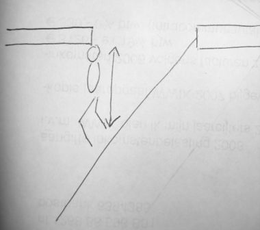

Ik ben degene die de trap in dat andere topic gemaakt heeft,
de meest gebruikelijke term ervoor is "ruimtebesparende trap"
De factoren die de helling van de trap bepalen zijn:
1-de totale vloer-tot-vloerhoogte
2-de lengte van het trapgat
3-de dikte van plafond tot bovenste vloer
4-de lengte van de langste persoon in huis, of van de langste visite die u thuis krijgt indien u wilt dat deze ook nog gebruik kan maken van de trap
3 en 4 hangen samen; dat is in het volgende plaatje te zien:
Er moet genoeg ruimte zijn om het hoofd niet te stoten.
Dit soort trappen is trouwens kant en klaar te kopen (spuuglelijk naar mijn smaak, maar misschien is de uwe anders), en wordt daarbij ook als wenteltrap toegepast.
Een raveling die twee balken overspant geeft natuurlijk veel meer speelruimte, ik zou eerst eens gaan uitzoeken of dat kan.

Ten eerste mijn complimenten. mijn eerste gedachten naar hoe de trap er uit zou moeten zien lijken heel erg op de trap die jij hebt gemaakt. mijn ontwerp zal er helaas anders uitgaan zien omdat het een beetje kindvriendelijk(er) moet worden, maar die trap van jou ziet er verdomd goed uit!
op mijn vorige werk hadden we een boek met allerlei maten die volgens bouwbesluiten ed aangehouden moeten worden. helaas heb ik nu de beschikking niet meer over dat boek en kan de maten zo 123 niet op het internet vinden. want wat is de maat die je aan dient te houden zoals in je schets? dat kan niet de lengte van de langste persoon zijn, want dan staat je nog je knar. was dat niet iets van 2200mm? en dan kun je die maar natuurlijk ook weer op verschillende plekken meten.
en dan hebben we hier ook nog te maken met een vrij ongebruikelijke trap. om het makkelijker te maken zeg maar :-|
het beste zou zijn een soort proefopstelling ergens te hebben en daar de maten van te gebruiken en aan te passen naar je behoefte.

Het bouwbesluit zou ik maar vergeten, vermoedelijk voldoen de asymmetrische gevormde treden i.c.m. de steiltegraad daar sowieso niet aan.
Zelf heb ik een vrije hoogte van maar 187, dat is krap, maar net genoeg.
Dat helpt uiteraard de steilheid van de trap te beperken.
