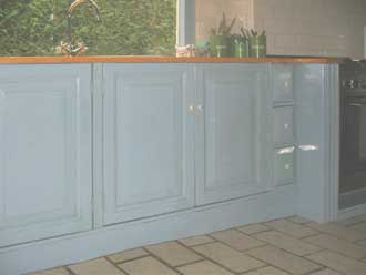

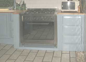

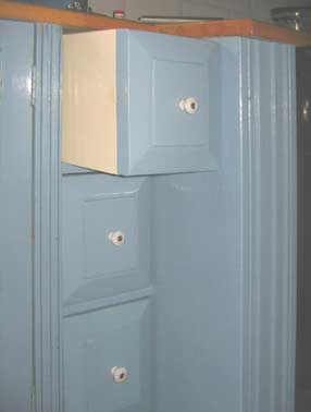

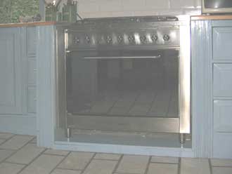

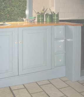

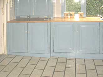

In ons huis heb ik ook een keuken gemaakt zoals jij beschrijft. Een vast frame, deurtjes die tussen de stijlen vallen.
Hier kon het moeilijk anders omdat de keukenvloer over een lengte van 5 meter zo'n 15 cm afloopt en de muren ook scheef lopen.
Ik gebruikte vuren meubelpaneel uit de bouwmarkt. Iedereen zal het afraden ivm werken van het hout, maar hier en daar een klein kiertje in een kastje kan mij niet zoveel schelen. Natuurlijk wel twee weken laten acclimatiseren in de keuken voor gebruik.
Volgorde hier :
- balkjes op de vloer monteren
- bodem erop schroeven
- plint maken
- op de muur de aanrechthoogte aftekenen
- meten hoe hoog de achterkant moet worden
- achterkant op de bodem schroeven met hulp van klein balkje
- tussenschotten op de bodem schroeven (weer met hulp van kleine balkjes)
- aanrechtblad (beuken ) erop vastmaken
- stijlen (voor tussen de deurtjes) op de schotten maken, hier 3 bij 5 cm.
Dan staat het frame dus.
- opmeten hoe groot de deurtjes moeten zijn
- deurtjes maken ( ik heb ze van oude paneeldeuren gemaakt)
- met scharniertjes aan de stijlen vastmaken
- magneetsluitinkjes erop
Klaar ! het is net lego als je ter plaatste een keuken maakt. Gewoon onderaan beginnen en naar boven opbouwen. En meten, meten, meten, en de waterpas is je beste vriend.
Ik heb er ook ladenblokken ingemaakt, maar dat wil je niet dacht ik.
Ons fornuis is ook een los fornuis, die heb ik wat extra uit laten komen door bredere stijlen eromheen en een verspringing van het aanrechtblad.
Als je een paar foto's leuk zou vinden wil ik ze wel op het forum zetten, misschien heb je er iets aan.
Heb ik wel wat hulp van een moderator nodig vrees ik.
Succes !
