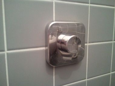

    De drukknop in de WC vind je hieronder
    Henk253

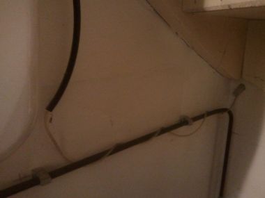

    Op je foto zie ik een zwarte slang met daar in dunne slang zo te zien
    en daar onder een koperen buis.
    je wou deze type Laaghangend reservoir BB 4850 gebruiken maar deze is niet hier voor geschikt.

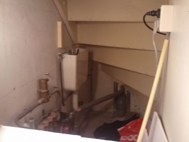

    Hieronder zie je gefotografeerd vanuit de keuken de huidige locatie van het reservoir. Deze is geplaatst onder de trap. De sanitaire leidingen lopen via de muur erachter naar het toilet (waar dus de drukknop zit)
    Als je goed kijkt zie je dat aan het eind van de muur waar tegen het reservoir is geplaatst, de electrodraad de muur van het toilet in verdwijnt.
    Wij gaan de keuken verruimen, en het aanrechtblad wat je nu op de voorgrond (in het wit) ziet, wordt verlengd tot het houten latje wat op de foto boven het reservoir tegen de muur is geplaatst. De ruimte boven het aanrechtblad en de trap wordt afgestuct. Onder het aanrechtblad stucen wij in deze hoek het niet af, en de onderkast van de keuken zal open blijven.
    Het lastige zal worden om er in de toekomst bij te kunnen mocht er iets mis zijn met het reservoir. Of via de open onderkasten (klauterwerk), of via het openbreken van de afgestucte muur boven het werkblad.
    Wij willen ons toilet zo ruimtelijk mogelijk houden dus een reservoir in die ruimte is geen optie. Het zal dus ons ziens in dit (kleine) gebied onder de trap moeten plaatsvinden.
    Wij dachten zelf aan een reservoir, een kwartslag draaien... ook iets lager plaatsen, en dan een model uitzoeken dat via dit 'afstands' mechanisme feilloos werkt voor vele jaren...
    Je geeft aan iets van Geberit? weet je welk type dit is?
    En moet ik hiervoor ook de drukknop aanpassen of vernieuwen?
    Of heb je wellicht een verhelderend idee over de plaatsing en montage van het reservoir, zodat dit in geval van nood 'eenvoudig' bereikbaar is?

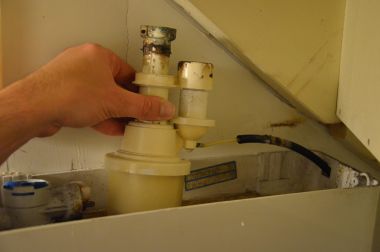

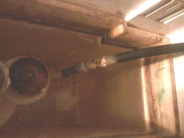

    Ik heb nog eens goed gekeken naar het systeem en constateerde dat het geen electra snoer is wat uit de moer komt, maar een luchtslang. Volgens mij is het zelfbouw systeem een pneumatisch systeem
    Het lijkt me dat er lucht via de drukkknop door het slangetje wordt gedrukt waardoor het geheel (wat ik in mijn handen hou) omhoog wordt gestuwd en het water vervolgens richting de pot kan stromen.
    Ken je dit systeem? en is dit eenvoudig te vervangen? is dit een systeem wat in elk type reservoir kan worden geplaatst? Bij voorkeur vervang ik het reservoir en het pneumatische systeem, zodat ie weer voor lange tijd achter slot en grendel kan.

    Als je mijn bericht op Zondag, 07 Oktober 2012, 21:29 las daar stond een snel koppeling voor peumatische bediening ook van geberit
    Geberit Pneumatisch hefmechani sme v/tweeknopsbed. 240.574.00.1
