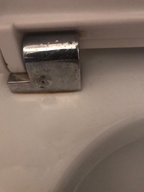

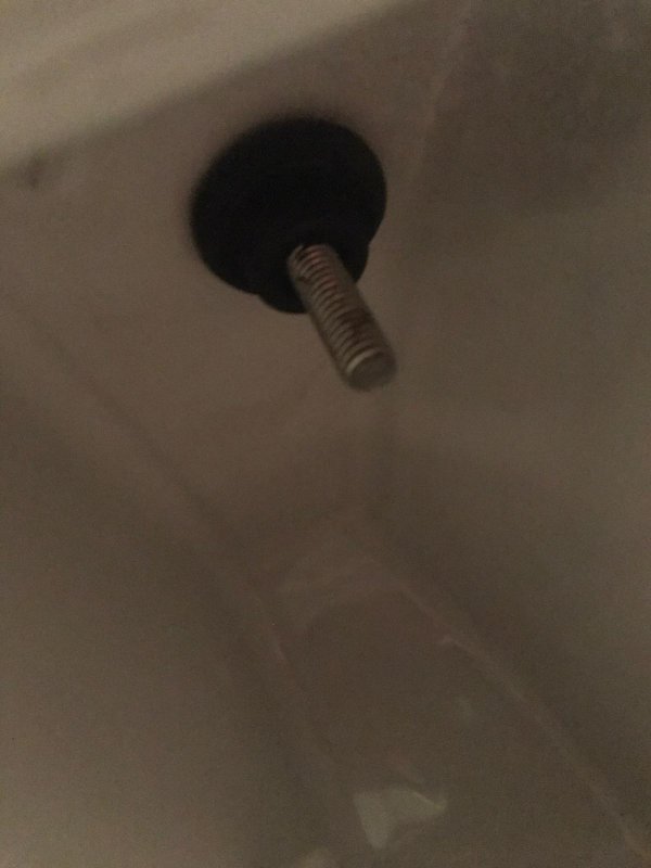

Mijn toiletbril is kapot en die moet ik vervangen. Enkel het lijkt op een rubberen stop, door de krappe ruimte kom je er niet goed bij met een tang en kun je het niet daarmee los krijgen. Heeft iemand enig idee hoe ik deze los kan krijgen?

Inderdaad via bovenkant.
Waarschijnlijk ook een bril die je er zo af kunt nemen van de bevestiging.

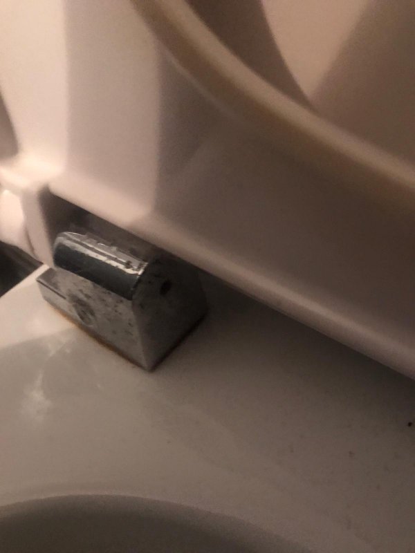

Chromen afdek kapjes van de bevestiging even omhoog wippen, en dan zie je een schroef zitten.
Die losdraaien
De schroef aan de voorkant? Dat ziet er uit als een ster, maar die zit aardig vast, ik denk vast geroest. Enige tips om deze los te krijgen?
Die schroef moet je inderdaad los draaien.
Gebruik een goede kruis schroevendraaier hiervoor.
Als je de schroef helemaal los gedraaid hebt, dan kun je de scharnieren en bril naar voren op opzij halen, en zie de grondplaat waar de schroef zit waarmee het rubber onder de pot vast zit.
