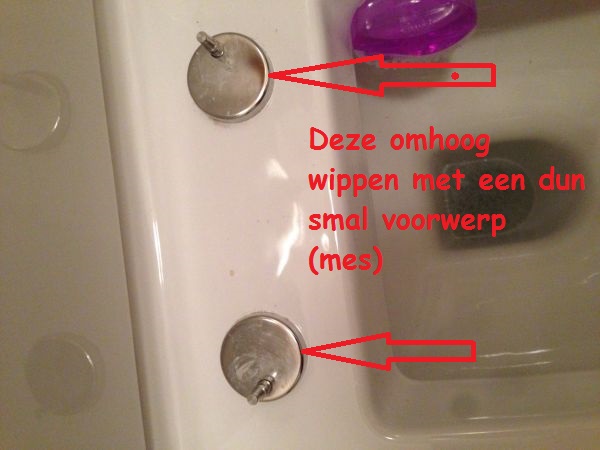

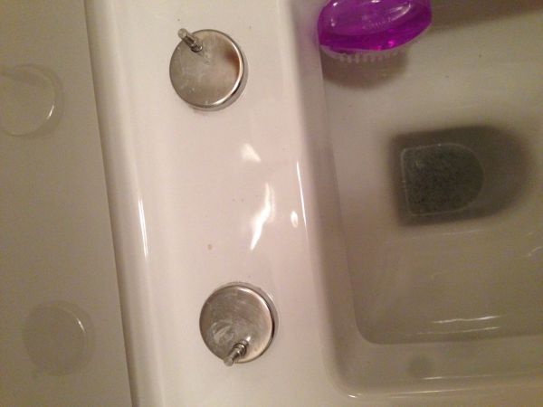

Ik wil graag mijn toilet bril vervangen, omdat de bril die er nu opzit afgebroken is.

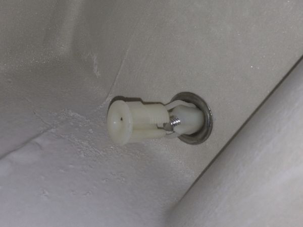

Maar helaas krijg ik de plastic huls er niet af. daardoor kan ik de schroef niet los draaien.
Zie foto.
Wie kan mij uitleggen hoe ik de huls er van af kan krijgen? Zonder dat de plastic huls afbreekt en ik de schroef niet meer open kan draaien.??
Graag hoor ik van Julie!
Die ronde dopjes boven op je toiletpot kun je voorzichtig met iets plats als een hele dunne schroevendraaier of een mesje opwippen, hieronder zit een schroef die je los kunt draaien.
De 2 chromen kapjes op de bovenkant er af wippen.
Daar zit de schroef onder die je dan los kunt draaien.
