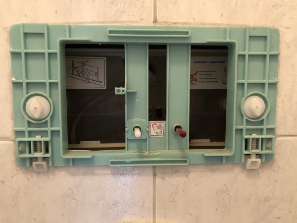

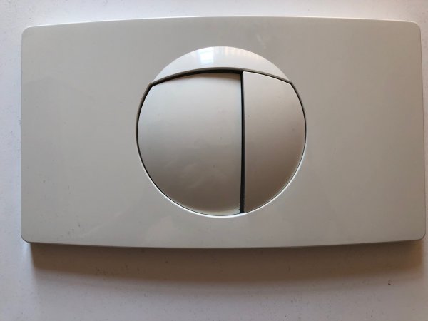

Toilet bedieningspaneel kapot
Maar ik weet niet welk merk dit is, en dus waar die te koop is.
Heeft iemand een idee?
Groet,
Bob
Ik zoek dezelfde, maar kom er ook niet achter welk fabrikaat dit is. Ben jij er achter en wil je dat met me delen.
Met vriendelijke groet,
Piet
Henk schreef: Oke, ik zoek altijd via een plaatje.het merk was Sanit SW111394
Hoe heb je het paneel uiteindelijk verwijderd? Bij mij zit het muurvast en ik ben bang dat ik iets kapot maak. Naar boven drukken, naar voren halen en laten zakken werkt niet.
Je drukt de veertjes aan de onderkant in.... door het geheel naar boven te duwen.
Dan komt de bovenkant vrij van het richeltje waar het geheel aan hangt.
Dan kun je de bovenkant naar je toehalen (paar centimeter los van de muur)
en laat je het geheel wat zakken en komt het ook aan de onderkant los.
Nu pak je het los van de muur.
