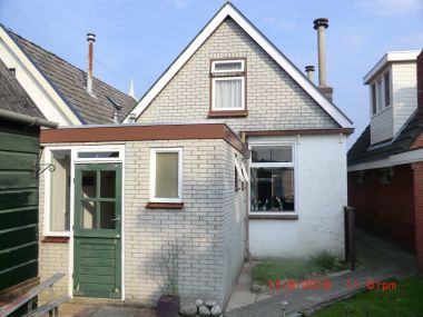

Ik denk dat het via de buitenkant de boeiboorden of wat dan ook naar binnen komt. Maak is een foto van de buitenkant.

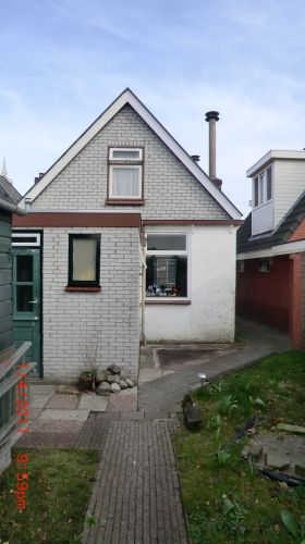

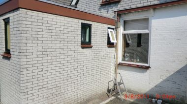

Rakker
Hier zijn een paar foto,s van de buitenmuur .
De muur die wit geverft is daar staat de keuken tegenaan aan .

In die buitenmuur zou een open verbinding kunnen zitten met het plafond van de uitbouw. Er is vaak tocht tussen de muur en de achterkant van de boeiborden, die bruinen planken. Je moet voorzicht zijn als de uitbouw een plafond heeft waar isolatie op licht.
Met een steens muur zou je daar geen last van hebben. :wink:
Dan zou het boven in de ruimte wel kunnen tochten, onder in de kastjes lijkt me vreemd.
