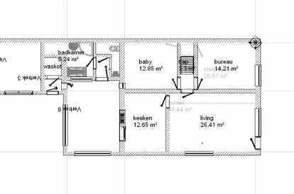

* (keuken en living zijn samen/ badkamer één geheel)
* Moet je het afvoerrooster ook hoog plaatsen?

Afvoer roosters plaats je altijd hoog voor een goede afvoer van "vervuilde lucht". voor speciale omstandigheden worden ze wel eens laag geplaatst, maar niet voor woonventilatie.
Dus:
Aan- en afvoerroosters hoog en tegenover elkaar plaatsen.Kiezen voor aan- en afvoerroosters met een groot oppervlak. De aanvoerroosters moet men kunnen afsluiten.
