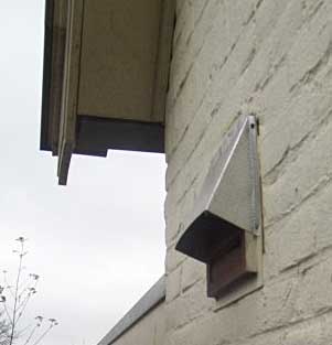

Hallo allemaal,
Ik heb een vraagje:
We hebben een afzuigkap in onze keuken en de afvoer gaat ongeveer een meter omhoog en dan door de muur naar buiten. 's Winters komt daar een enorme hoeveelheid kou door naar binnen. Dus onlangs heb ik het bestaande rooster vervangen door een afvoerkapje met een klep.
Maar nu worden we weer gek van het geluid van het terugvallende klepje dat bij iedere zucht wind omhoog waait. Ik heb het klepeje al wat verzwaard met wat lood maar helaas, helpt niet.
Wie weet raad en zijn er andere kleppen in de handel of is er een heel andere oplossing.
Edwin
Ik heb een soortgelijk probleem kunnen oplossen door buiten - over de klep - een zelfgemaakt kapje van aluminium te plaatsen.
Hallo Adri,
Dank je voor je tip.
Ik heb er al een plastic kapje omheen zitten maar dat helpt dus nog niet voldoende. Het is heel licht plastic dus ik denk dat het te snel opwaait.
Misschien moet ik het verder verzwaren
Edwin
Wanneer u een kapje met lamellen bedoelt heeft verzwaring een behoorlijk negatief effect op de doorstroming.
Bij sommige afzuigkappen zit een keerklep ingebouwd, misschien zijn deze los te koop en in de pijp te plaatsen, ze zijn ook zelf te maken.
