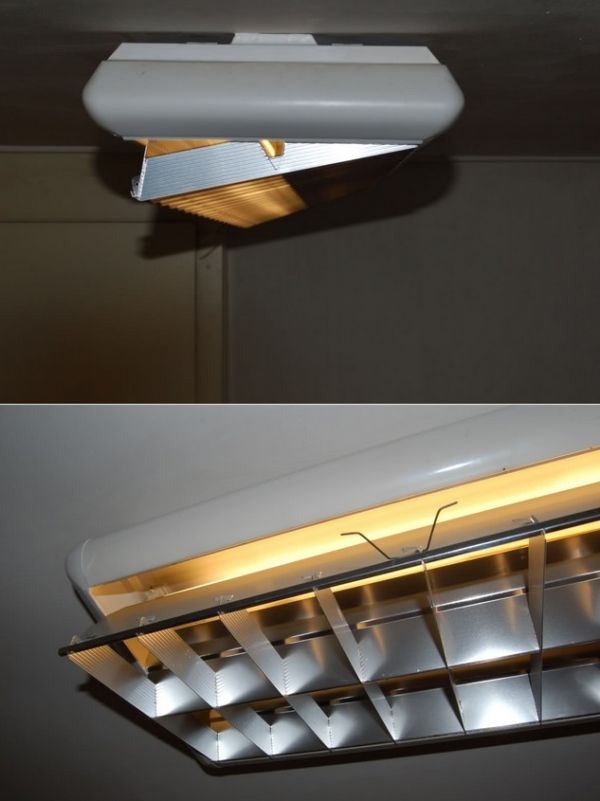

Ik vroeg mij af of iemand een idee heeft hoe ik het rooster van de TL armatuur moet verwijder, dan wel openen.
Ik heb praktisch de hele behuizing afgespeurd (bovenop zijkanten binnenin) naar verborgen knopjes, maar tref weinig aan. Slechts 1 dingetje zou misschien iets kunnen zijn. heb er op geduwd er aan getrokken maar er gebeurt niets. (ik zou deze nog naar boven kunnen buigen, maar voordat ik het fragiele aluminium sloop dacht ik; ik vraag het even aan de kluskoningen. Overigens staat in de behuizing een type nummer (althans dat vermoed ik) 44801 er er zitten 2 maal f38W830 lampen in. misschien iets voor de tl goeroe.
Als iemand weet hoe bij dit apparaat het rooster te verwijderen dan hoor ik het zeer graag.

Waarschijnlijk moet je gewoon wat harder trekken aan het rooster. 99% van de tl armaturen met een rooster klemmen/klikken zichzelf vast dmv veertjes.
Het rooster zal dan waarschijnlijk een paar centimeter los komen van het armatuur, waarna je het veertje/klemmetje in moet drukken om het zo helemaal te verwijderen
Heb net met tamelijk beheerst geweld eraan getrokken en aan 1 kant komt die dan naar beneden hij knikt als het ware vanaf het midden naar 1 kant open. maar aan de andere kant lukt dat niet. mis ik nog iets of moet ik nog harder aan de andere kant trekken?

Ah ik zie het al, er zijn haakjes die verder opengaan tegenhouden. maar goed dat ik eerst even keek voordat ik het plafond eruit trok :D
Thanks kerel!
Ik heb er nog aan proberen te sjorren, maar dat werkt niet echt. zo ziet het eruit:
-edit, het lijkt als of het scharniert aan 1 kant, maar iets houd verder opengaan tegen.
Ha dat lukte niet, maar met een goed geplaatste schroevendraaier een beetje wrikken en vloeken heb ik de andere kant losgekregen. Wat een rot apparaat. :D
Onwijs bedankt voor de hulp! nog een goed verlicht kerstfeest! :D
Voor een ieder die benieuwd was naar het gekke dingetje of de binnenkant.
gekke dingetje is denk ik iets van een 'aarde' of hitte meter in ieder geval niet iets om te slopen.
met dank aan Arnold! zoals jij voorstelde zou normaal gesproken moeten lukken als ik de binnenkant zo bekijk.
