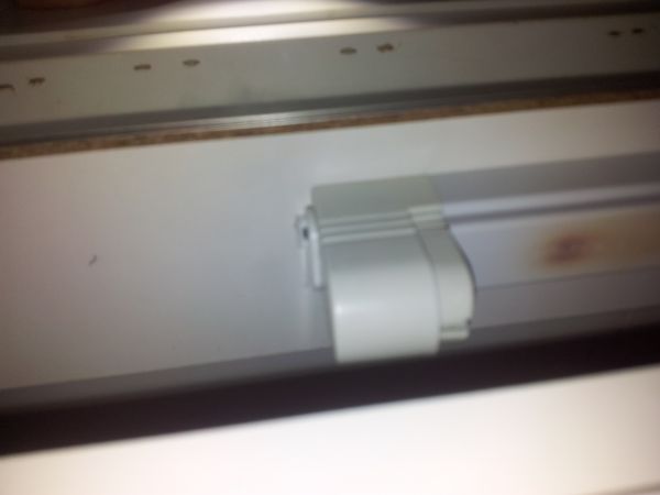

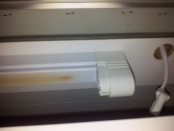

TL-balk in badkamermeubel doet het niet meer (ook niet met nieuwe TL-buis die het in een ander armatuur wel doet). Weet iemand hoe je deze kunt demonteren?
Als er geen schroeven zichtbaar zijn, dan werkt het met een klem-systeem. Je kunt waarschijnlijk óf de eindkapjes aan weerszijden opzij trekken, óf de witte metalen kap daartussen naar beneden trekken.

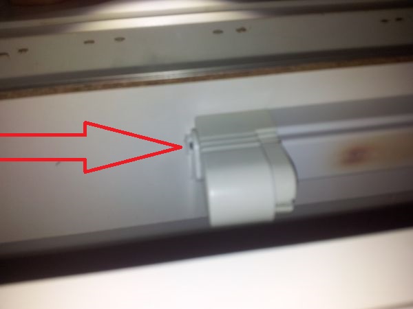

Dit soort tl lampjes, zit met klemmetjes met schroefjes vast aan de kopse kanten.
Je kunt het schroefje net zien zitten (zie rode pijl)
Eventueel het lampje even een stukje verschuiven, om er goed bij te kunnen.
