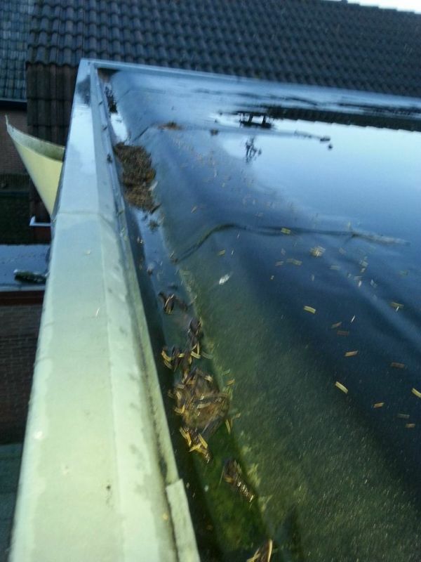

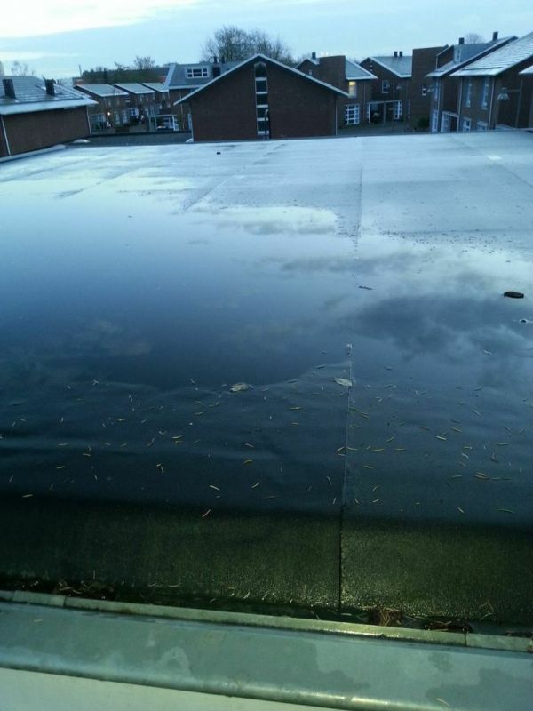

Bij deze wat foto's van de dakbedekking. Ik heb vanaf de goot gemeten en ik concludeer dat de isolatielaag ongeveer 8 cm dik is.
Mocht dit te weinig isolatie zijn, is dan een omkeerdak van xps platen met daarop een laagje mortel, speciaal voor weinig belastbare daken, een optie?
Overigens lijkt de afwatering ook niet helemaal lekker. Op de plek waar de plas ligt lijkt een 'flauwe kuil' te zitten.
Voor een omgekeerd dak is het beter dat het dak droogloopt. Er staan nu plassen op. Isolatie staat lang in het water is minder gunstig. Hoe hoog is die laag water.
Vraag me ook af als de isolatie boven de deklijst gaat uitkomen wat zijn daar de consequenties van.
Wat is een goede isolatiewaarde? Je zit nu met een Rc van ongeveer 3,0. De overheid wil voor daken naar Rc 6,0.

De plas is vrij ondiep. Ik ga morgen nogmaals kijken of er nog steeds evenveel water op staat.
Ook goed om wat extra te isoleren dus, aangezien de overheid naar Rc 6.0 wil. Als ik een omkeerdak zou maken over het huidige warmdak, zouden de platen waarschijnlijk boven de deklijst uit gaan komen omdat er maar een paar cm verschil in zit.
Denkt u dat dit kwaad kan?
