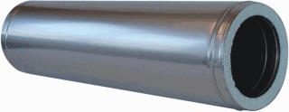

Ze hebben een aantal jaar geleden een haard laten plaatsen, maar de afwerking van de schoorsteenpijp is men destijds vergeten.
Heeft iemand tips hoe ik de doorvoer van de schoorsteen het netst af kan werken, met het oog op de hitte die de pijp afgeeft, voor ik ga schilderen?
Alvast bedankt
Ik zou het bedrijf dat dit geplaatst heeft, maar even terug laten komen. Iedere brandverzekering zal dit afkeuren, je mag NOOIT enkelwandig door een plafond met gipsplaten.
Het zou kunnen zijn dat er achter die afdekschotel wel dubbelwandig zit, maar dan zit hij nog te ver naar boven zo te zien.
