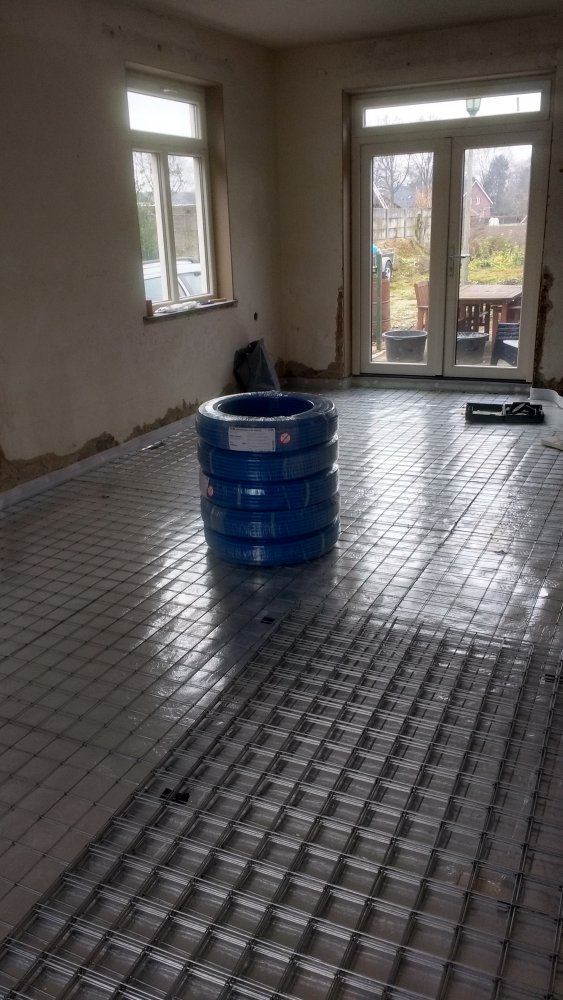

Ik heb recentelijk een verbouwing achter de rug van een jaren 40 huisje. Nu heb ik hier de oude vloer uitgehaald en een volledig nieuwe geïsoleerde zwevende dekvloer ingestort.

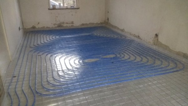

vanaf de gele zand: plastic - 10cm pir vloerplaten - 10cm gewapend beton - 4cm pir vloerplaten - 7cm smeervloer met vloerverwarming (hoh 10) en natuursteen. Bij betondek en smeervloer is randisolatie aangebracht.
Nu zet ik 's nachts de thermostaat van 21 naar 19,5 en hoor bij het afkoelen van de vloer soms een tik. Is dit normaal? Moet ik mij zorgen maken? :mrgreen: Zit toch overal randisolatie tussen.
