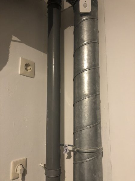

Beste klussers,
Op de een of andere manier tikt deze buis. Op de raarste momenten van overdag tot midden in de nacht.
Het klinkt alsof er zenuwachtig met een pen tegenaan wordt getikt.
Ik heb ook een video maar kan nu alleen hier een foto uploaden

Ter aanvulling op mijn vorige post; deze buizen kunnen met temperatuurverschillen iets uitzetten en krimpen. Om dat een beetje op te vangen wordt er bij de beugels rubber gebruikt. Bij die van jou zit dat niet, dus kan ik me goed voorstellen dat het gaat tikken.
Heb je een afzuigbox met afstandsbediening nu? Gezien de onbenutte Perilex aan de muur.
Volgens mij heeft er nooit een rubber om de beugel gezeten.
Dat staafje tussen de muur en buis is los geweest toen er geschilderd is.
Ja, ik gebruik nu een afstandsbediening om de ventilatie te regelen
Dat tikken op de video is zeer regelmatig. Ik kan me niet voorstellen dat het door krimpen en uitzetten komt. Druk eens je oor tegen de MV-box.
Zit er een kap op de afvoer door het dak? Zou het druppels water kunnen zijn (evt. condens)?
Nadat het een paar weken weg is geweest is het nu weer terug.
Het is niet gerelateerd aan regen oid, het is er zowel bij regen als geen regen.
Ook als ik de deksel van de ventilatiebox afhaal is er weinig te zien/horen.
Het geluid komt echt vanuit de pijp.
Kan het zijn dat ik iets met de ‘ spanning’. Op de buis moet doen?
Er zit een stuk draad tussen de buis en de muur die in principe verstelbaar is.
Het lijkt net of de fan van een ventilator ergens contact maakt met iets.
Check eerst eens of de ventilatiebox het geluid veroorzaakt (trek de stekker eruit). Kijk daarna op het dak wat er op de afvoer zit (een kap). Eventueel ook nog een link leggen met de cv-installatie (tikken door uitzetten/krimpen leidingen).
