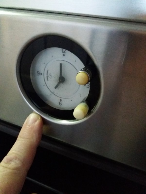

Tijdklok Ikea/Whirlpool hete luchtoven ratelt
De tijdklok van onze Ikea/Whirlpool hete luchtoven maakt een ratelend geluid wat langzaam steeds harder wordt.
Is daar (makkelijk) iets aan te doen? invetten of iets?
Ikea/Whirlpool
type: FCSM6
Mod. 300 666 12
Wij hebben hetzelfde probleem met precies dezelfde tijdklok en oven. Weet iemand wat we hier aan kunnen doen? :)
Spanning van klokje van binnen los maken en schakelcontact doorverbinden.
Insmeren lijkt me niet verstandig er wordt namelijk 230 volt geschakeld.
Het is dus geen mechanische klokje.
Ja en nee het is een elektrisch klokje met veel tandwieltjes.
Als je de spanning van het klokje los maakt en het klokje op handbediening zet verwacht dat de oven gewoon nog werkt dan zou je het schakelcontact ook niet hoeven door te verbinden.
