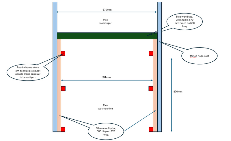

Mijn bijkeuken is niet al te breed. 236 cm breed. Deze is op dit moment een rommeltje. Ik wil hier graag een kastenwand plaatsen en ik denk aan metod (Ikea) kasten met lades en planken.
Ik krijg de meeste opbergruimte wanneer ik de wasdroger op de wasmachine plaats. Beide apparaten zijn plusminus 15 jr oud maar werken nog prima. De wasmachine trilt wel wat meer dan in het begin. (Beide Miele).
Ik heb de volgende indeling getekend.
• 60 cm kast
• 40 cm kast
• 67 cm Ruimte voor wasmachine en droger
• 40 cm kast
• reststuk waar ik nog over wil nadenken.
Ik ben zelf aan het denken aan de volgende 2 opties voor de ruimte voor de apparaten.
1. Een stalenframe kopen van bv acaza.
2. Zelf een houten constructie maken.
Mijn voorkeur gaat uit naar de 2de optie tenzij ik andere adviezen krijg.
Hoe kan ik het beste een houten frame maken dat stevig genoeg is om de wasdroger te dragen en ook bestand is tegen de trillingen van de droger. Ik heb zelf het volgende bedacht maar ik hoor graag jullie meningen / adviezen.
Ik wil dus 2 multiplex panelen plaatsen en deze verankeren aan de grond en de achtermuur. (is dragende muur). Hierop een ikea werkblad leggen. Ligt dus aan beide zijden op de multiplex platen
Het werkblad kan ik vastzetten met muurbeugels.
Is deze constructie stevig genoeg?
Al het advies is welkom.

Komt er ook een achterwand in? Anders is deze kast van zichzelf niet stabiel. Dan heb je de hoekprofielen tegen de muur nodig hiervoor, dat zou ik niet doen.
Misschien begrijp ik het niet helemaal goed.
De kasten staan van zichzelf.
De wasmachine komt op de grond te staan, daarbovenop zet je de droger (met behulp van standaard stapelkit)
De plank boven droger maak je vast tussen de kasten (beugel, latje, ijzer profiel, oid)
Er is verder geen dragende constructie nodig voor wasmachine en droger
