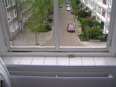

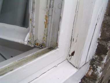

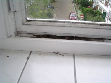

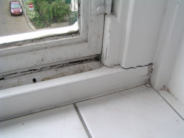

Het kozijn van mijn raam is aan de onderkant verrot. Ik kan er met een schroeven draaier redelijk diep inprikken. Mijn indruk is dat het over de hele breedte van het raam is en ook een klein stukje naar boven toe. Aan de buitenkant en binnenkant zie je ook spleten zitten.
Over 1,5 jaar heeft de Vereniging van Eigenaar begroot om de alle kozijnen in het complex volledig te vervangen. Ik ben dus op zoek naar advies wat ik het beste kan doen om die periode tot aan vervanging te overbruggen.
Gewoon verf erover? Ander speciaal goedje?

Je zou het kunnen gaan vullen en aansmeren met houtrotvuller. Probleem is alleen dat als je het verotte hout gaat weghalen voordat je de houtrotvuller aanbrengt je waarschijnlijk geen raam en kozijn meer overhoudt.
Je kan ook alle gaten en kieren met een MS Polemeerkit dichtsmeren en eventueel overschilderen. Het zal niet echt mooi worden, maar je overbrugt het waarschijnlijk wel tot de renovatie.

Ga je zelf aan het werk en moet het zo goedkoop mogelijk dan zou ik zeggen wit plastic hoekprofiel er overheen, vastzetten met kit en een schroefje en klaar. Al het andere wat je er opsmeert zal ook vochtig worden en binnen korte tijd lelijk worden.

Vereniging van Eigenaren impliceert koopwoning. Je mag dus klooien wat je wilt zolang het maar geen gevaar oplevert. Ik zou er denk ik een randje pur tegenaan doen. Pas op met pur tussen het raam, straks drukt de pur het hele zaakje naar buiten en dan kom je weer op het onderwerp gevaar.
